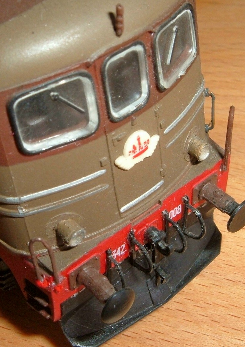

E' un'elaborazione da poco che feci anni fa, ma guarda come cambia subito aspetto con i fanali piu' realistici nelle dimensioni

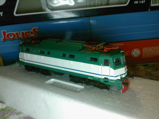

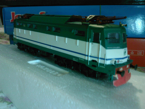

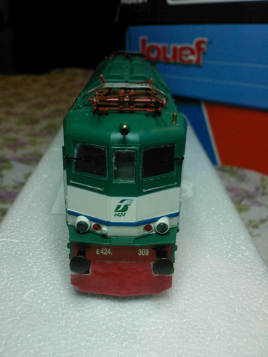

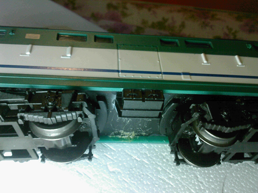

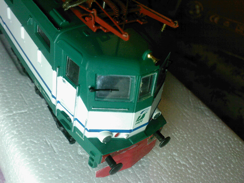

Finalmente ho trovato il tempo di postare le foto ho anche aggiunto una modifica:
Ho sostituito il cassone laterale (che sul modello è bidimensionale) con uno tridimensionale e ben piu realistico che x mia grande fortuna era insieme alle corbellini di Hachette

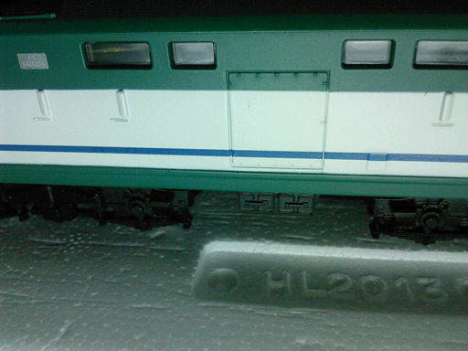

FotoTm0206.jpg [ 197.03 KiB | Osservato 1880 volte ]

pareri? :(

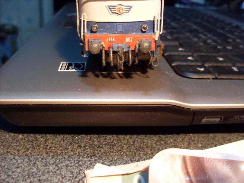

Se posso darti un consiglio su i fari io ho risolverei il problema nella facendo in parte come ti ha suggerito Licio solo che taglierei solo la parte esterna del faro ( la camicia del faro) lasciando il diffusore trasparente che è di diametro nettamente inferiore .
A quel punto vernici la parte esterna e il bordino della circonferenza della lente frontale del diffusore del colore della carrozzeria ,il risultato alla fine è apprezzabile e di facile realizzazione ,ti posto una foto di questa semplice elaborazione che ho fatto su una e444 lima
