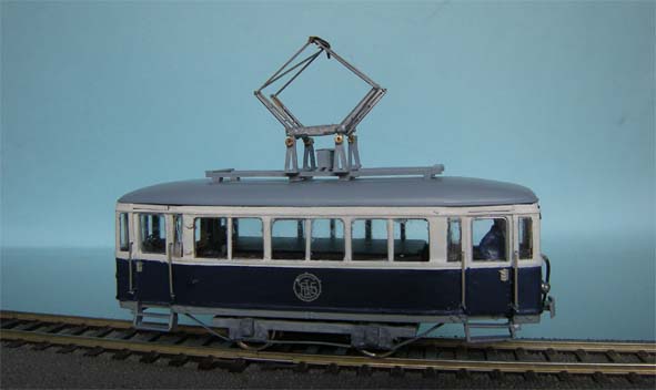

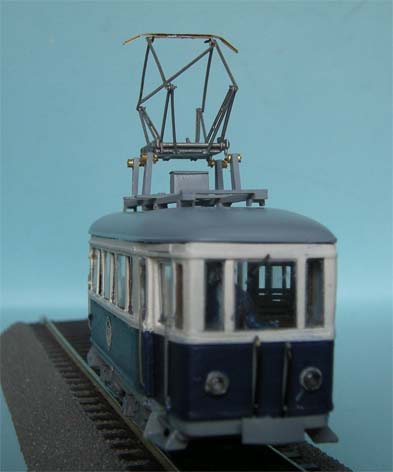

Dopo i pezzi in costruzione ecco due immagini della 2 assi terminata.
Due assi 2.jpg [ 33.99 KiB | Osservato 1852 volte ]
Prossimamente posterò altri mezzi della Stefer.
Claudio
Due assi 1.jpg [ 36.11 KiB | Osservato 1852 volte ]

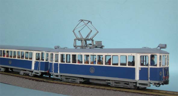

Ecco il tram a carrelli della serie 60 Stefer con cassa ricostruita come la serie 80.
64.jpg [ 37.41 KiB | Osservato 1667 volte ]
