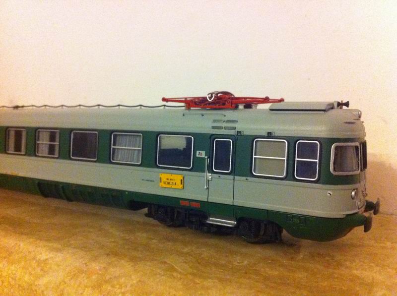

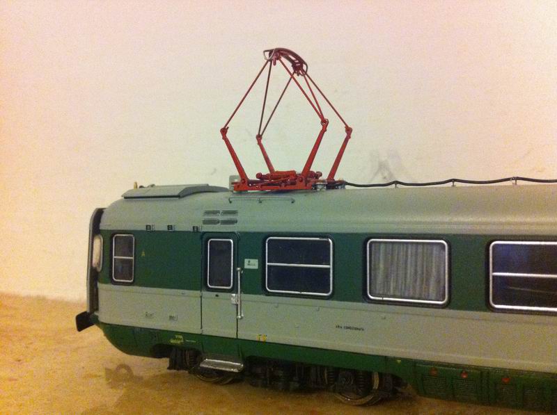

I pantografi MdF sono montabilissimi sul 90% dei rotabili in commercio, ti consiglio vivamente di sostituirli...

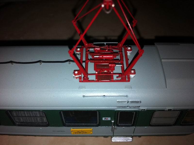

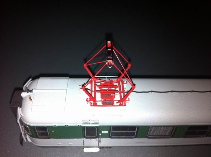

Non ricordo l'articolo dei 52/92 dovrebbero costare intorno ai 22,00 € + circa 5,00 per le reticelle. Io avendone cambiati al mio parco TE fino ad oggi 36 coppie tra 52 e 42, ho optato per la reticella art 159, era grande circa 18 cmx 10 cm, tagliandola a strisce, sagomandola e verniciandola in rosso ho ottenuto lo stesso risultato, con un prezzo però di 7,50 €, poi ho verniciato i steli dei pistoni in alluminio, ho tolto quegli antiestetici manicotti rialzati sui tetti per far passare le viti e riverniciati nello stesso colore del tetto, incollato i pantografi agli isolatori e gli ho dato una visione di trasparenza di profilio tra base pantografo e tetto, le foto parlano da sole...
Guarda per esempio sull'Ale 601 Lima come cambia di aspetto... :wink:
Alex

Tutta un'altra cosa! Molto bello e dettagliato! :D Complimenti!
Alex che articolo e` la reticella da 7,50 euro? :?:

Ma la reticella hai saldato sul supporto dei pantografi?

No Ivan, praticamente l'ho sagomata da una parte a forma di S leggerissima e dall'altra parte a forma di Z in modo da seguire il telaio inferiore, poi con un micro goccia di colla attack l'ho bloccata sul telaietto.
Alex
