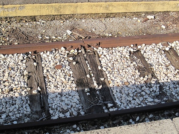

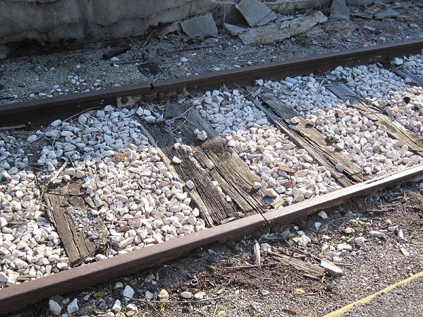

veniamo alle giunzioni... Dall' osservazione dal vero dei vecchi scali, ove sono presenti ancora armamenti leggeri, ho visto le cose più disparate, ad esempio, barre da 9m accoppiate con le ganasce imbullonate ma con le traverse non accostate, mentre per quelle da 12m, mi sembra di averne viste sempre di accostate. Ora cerco qualche foto al vero, dovrei averne....
Un po' di pazienza. :wink:
 Oggetto del messaggio: Re: schemi fs campata rotaie
MessaggioInviato: domenica 6 novembre 2011, 20:13

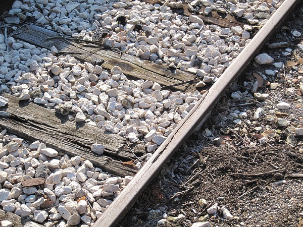

Inserisco un po' di foto.....

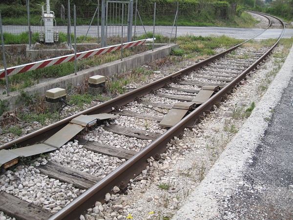

Volete le foto anche dei binari sui PL? C'ho anche quelle, basta prendere, comunque, una semplice compatta, e farsi un giretto lungo la linea ferroviaria e fare clic quando qualcosa ci piace!

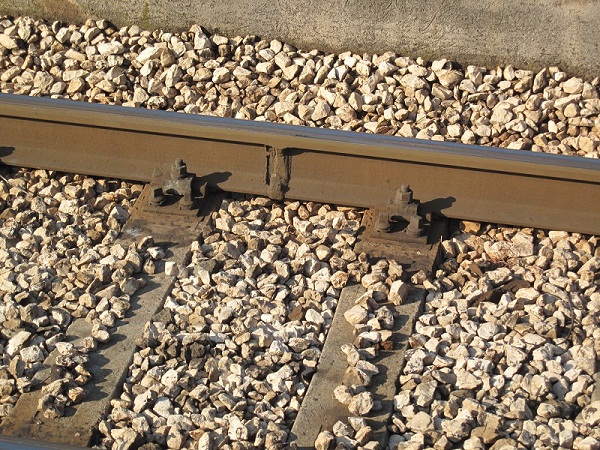

MessaggioInviato: lunedì 7 novembre 2011, 21:20
Foto presa sulla Fabriano- Pergola....
