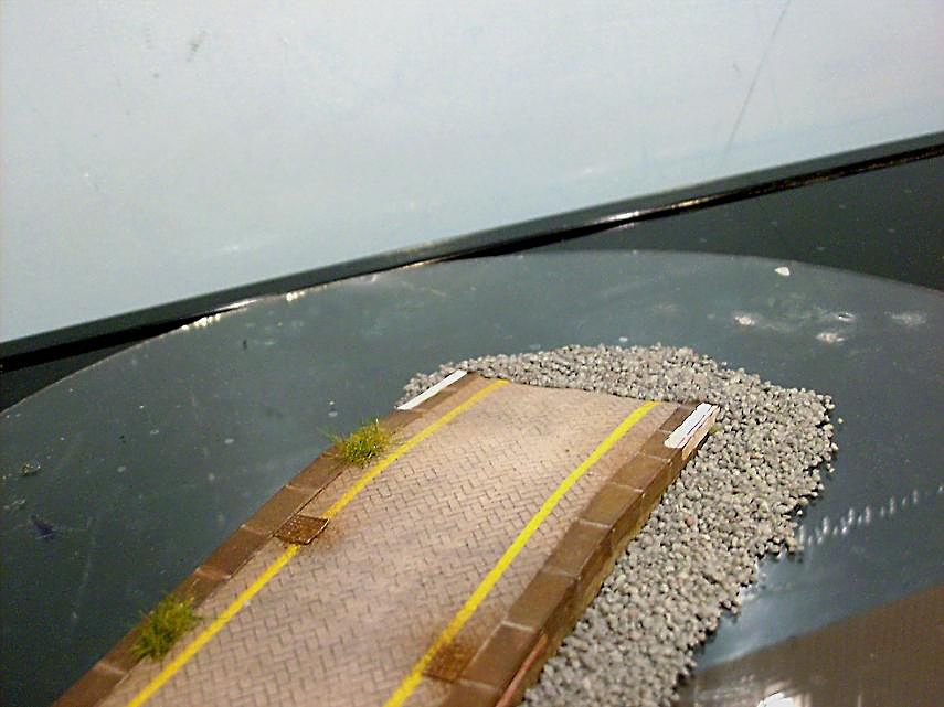

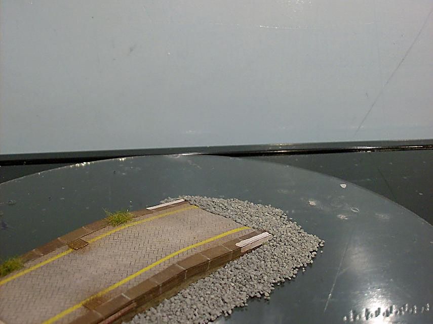

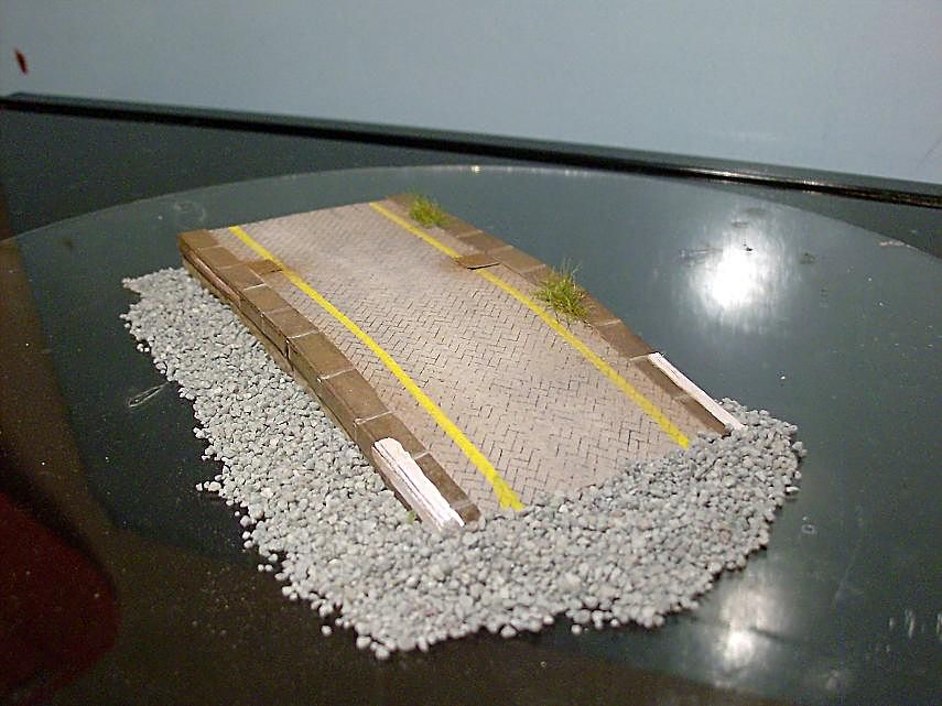

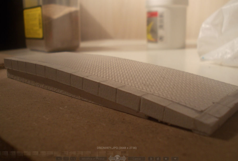

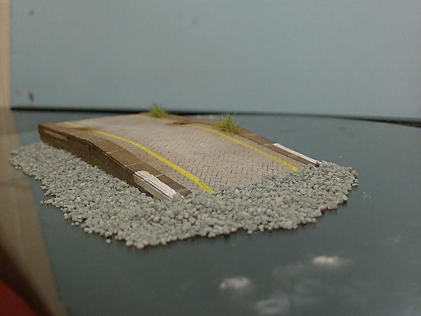

Molto belli i marciapiedi di DYLANDOG,al quale chiedo in che modo pensa di realizzare gli scivoli alle estremità.
Intanto ho fatto una prova veloce veloce per vedere l'effetto che fa :wink:
PS:Comunque ,sia per le fughe che per la trama a lisca di pesce io continuo a preferire la stampa,anche perchè in poco tempo e spendendo poco,si ottiene un marciapiede abbastanza realistico.
Naturalmente rinnovo i complimenti sia a DavideBG che a DYLANDOG per la bravura nell'applicare la tecnologia al fermodellismo.Complimenti sinceri :)

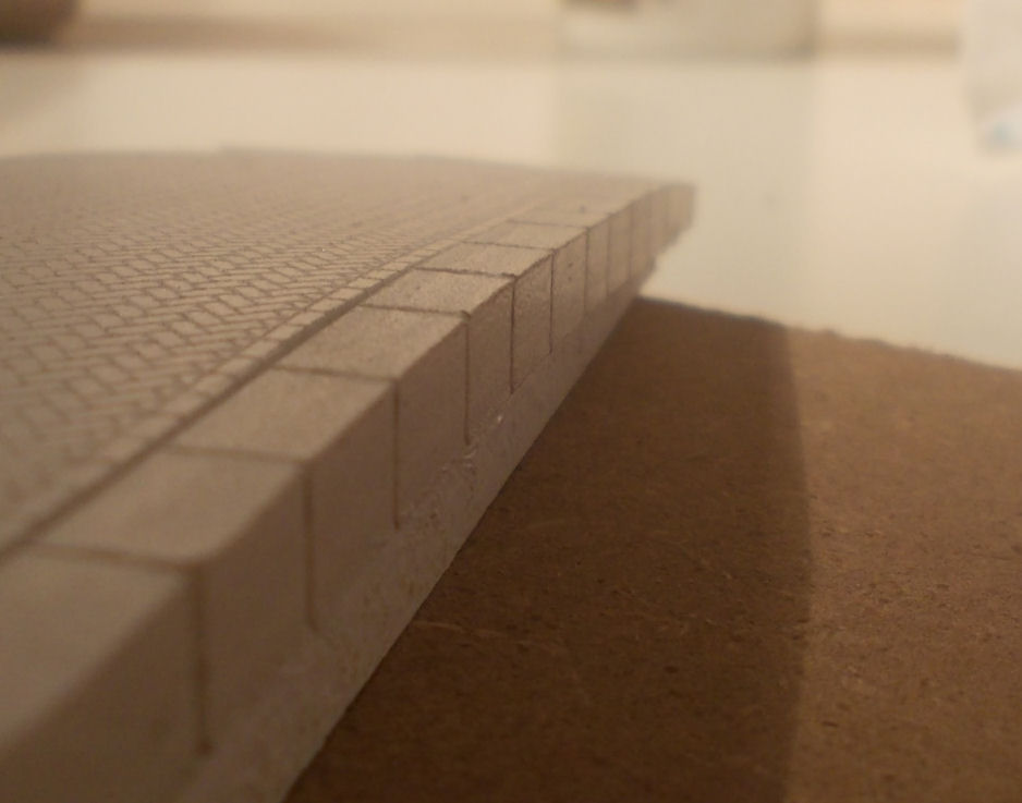

Non sò come abbia fatto ma a me, il buon Davide, lo ha fatto così:
Immagine2.jpg [ 53.54 KiB | Osservato 2361 volte ]
Immagine1.jpg [ 58.69 KiB | Osservato 2361 volte ]
 Oggetto del messaggio: Re: marciapiedi stazione:un giudizio
MessaggioInviato: martedì 22 novembre 2011, 20:04
Messaggi: 5932
Visto.Ma le pietre rettangolari ai bordi del marciapiede,le hai volute tu per necessità tua così grosse? :shock:

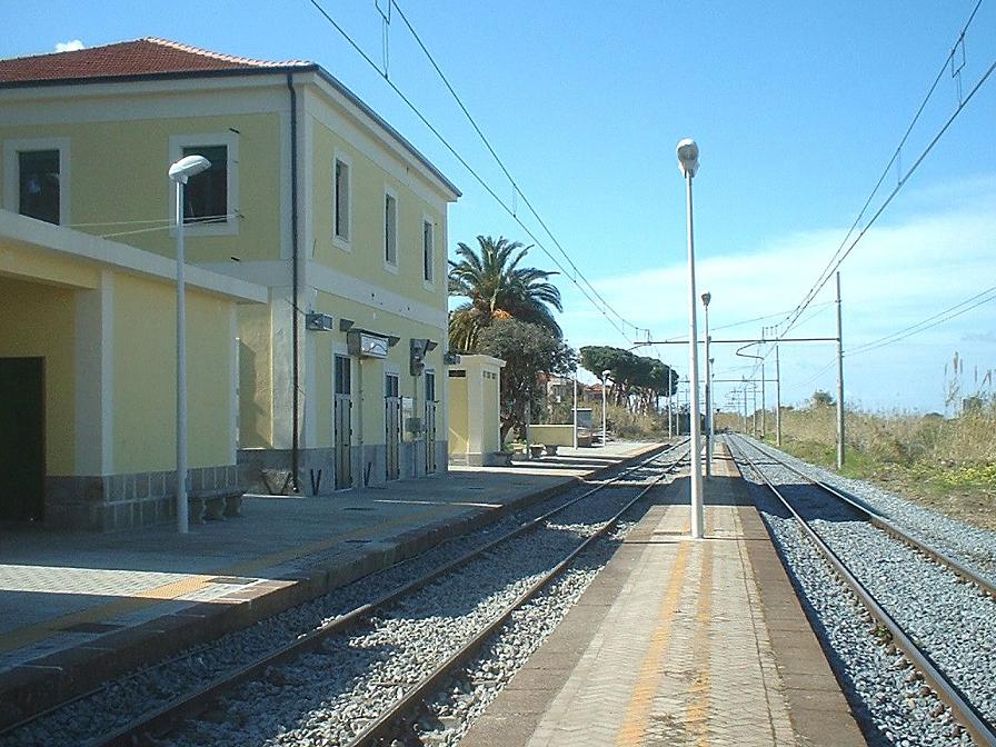

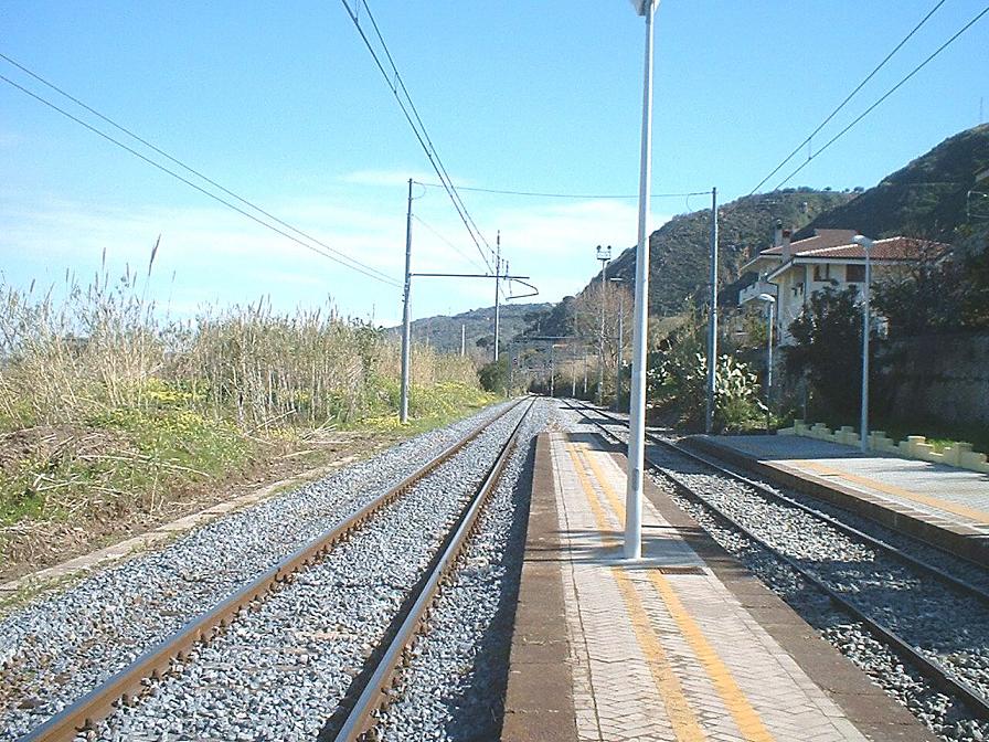

Ecco Luigi.Ti faccio vedere cosa intendo.Queste foto le ho scattate alla stazione di Parghelia insieme a Davide.
Come vedi per questo tipo di marciapiedi i bordi delle pietre sono molto più piccoli e sottili :?

In ogni caso faccio notare che la cosa che più mi lascia soddisfatto da questo lavoro, è il fatto di avere il piastrellato finalmente con un vero effetto realistico ,naturalmente ho in mente di sviluppare altre caratterizzazioni del lavoro fin qui fatto di cui vi informerò a seguire. :wink:
Per quanto riguarda i cordoli con questo metodo posso regolare tutti i tipi di spessore in base alle mie esigenze,infatti come si può notare nelle foto appena postate le dimensioni sono più piccole rispetto a quelli di Luigi...

Si si,il piastrellato è ottimo :D .Per i cordoli fai bene a regolarti in base alle esigenze.Pure io faccio così.Non sempre è buona cosa rapportare il tutto in perfetta scala 1:87.Bravo.
Ma dimmi ci impiega molto tempo il pantografo digitale ad incidere il tutto?

30cmX4cm circa 15 minuti...
