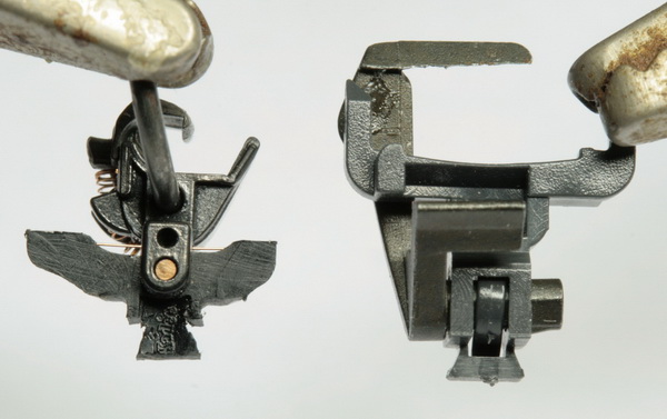

Riesumo questa discussione che mi sembra il posto più adatto per il metodo che vorrei mostrare:
ganci Kadee con codolo NEM 362 (serie 17, 18, 19, 20) applicati sulle teste NEM 363, quelle a coda di rondine regolabili in altezza.

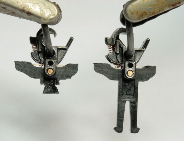

Il mio metodo è semplice anche se un po’ rozzo: si tratta di modificare la coda di un Kadee NEM (nel mio caso un 18, il mio standard per i carri merci che converto) limandola a coda di rondine con le dimensioni adatte alla slitta del NEM 363.
KD_primadopoSM.jpg [ 78.51 KiB | Osservato 4228 volte ]
Qui il paragone con un omologo “Goldrake” Roco.
Kd_GoldrakeSM.jpg [ 75.43 KiB | Osservato 4228 volte ]

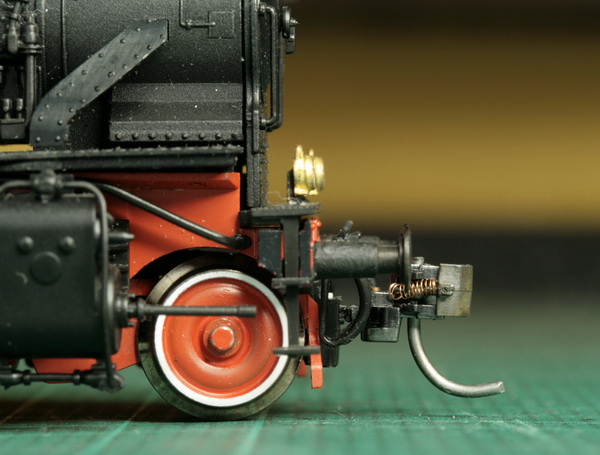

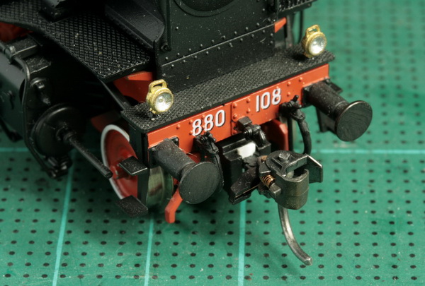

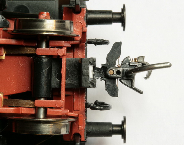

Dato che uso solo cutter, calibro, lima e occhio, la mia precisione non è quella dei ganci industriali, e la mia coda di rondine sarà un po’ lasca. Per bloccare in altezza il Kd allora basterà una piccola zeppa di plasticard (nel mio caso strisciolina Evergreen larga 3.2mm, spessore 0,5 oppure 1mm, eventualm assottigliata) o di cartone.
880underRWSM.jpg [ 105.64 KiB | Osservato 4228 volte ]
880trequartiSM.jpg [ 111.99 KiB | Osservato 4228 volte ]
Vedete la strisciolina bianca nella foto della 880 di tre quarti; in quella da sotto ho ritoccato in scuro l’<aria> intorno alla strisciolina se no si confonde con lo sfondo bianco.
Infine una nota sull’altezza del Kadee NEM: con la apposita dima ho deciso di uniformare i miei Kd con altezza bordo superiore “manina” = asse mediano respingenti ; è un consiglio che ho trovato in un forum tedesco e mi trovo molto bene. Se il codolo risultasse a rischio interferenza con le rotaie, basta accentuare un po’ la curvatura (con le apposite pinze oppure con quelle a coda di topo), come quello nella foto.
