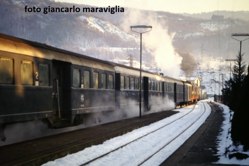

Un mio ricordo del riscaldamento a vapore , carrozze a due assi , copiose perdite di vapore dalle giunture , finestrini immancabilmente appannati , e in testa emissioni da far impallidire una locomotiva a vapore.......
Giancarlo

Scusa il gioco di parole, Giancarlo: ma questa foto è una mEraviglia !
Riccardo

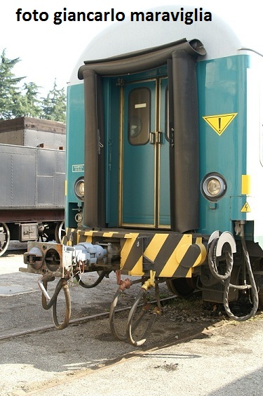

Alcuni sono stati dotati di maschera per il recupero di materiale dotato di gancio sch.. ,shc.. , ....automatico :mrgreen: ,e nel contempo rifornirlo di energia .
Per comando multiplo :è solo una vecchia diapositiva proiettata al muro e fotografata al volo con la digitale :idea: .
Giancarlo

La seconda foto, invece, non è per niente una mEraviglia.
Povero furgone generatore ...
Riccardo
