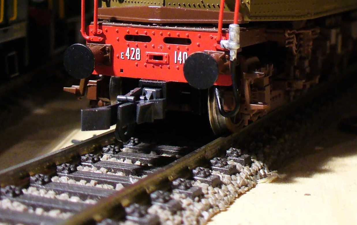

Giovanni q ha scritto:
La 428 HR, come già scritto, è un ottima macchina, forse la migliore a livello meccanico tra le loco fs di questa azienda.
L'unico problema che non riesco a risolvere è tenere i carri agganciati quando monto il gancio corto Roco. Non c'è verso, ho provato a montare anche quello regolabile in altezza ma, vista l'ampia escursione verticale del portagancio, dopo pochi secondi di funzionamento, i vagoni vengono persi.
Ricordo di averne vista girare una alla mostra del porto di Genova (prima edizione) e aveva uguale problema.
Qualcuno ha trovato una soluzione? :D
Altrimenti dovrò rassegnarmi a farla funzionare con il normale gancio ad occhiello, va bene ugualmente ma la distanza…….. :roll:
Scusami, ma sono distratto, io ho già risolto, devi mettere il pancone quello non tagliato, vedrai che il porta gancio si appoggera sul pancone evitando che il gancio abbia troppo gioco.
Appunti01.jpg [ 72.19 KiB | Osservato 1744 volte ]

andrea 64 ha scritto:
... Senza contare, che una volta montate la locomotiva va solo dritta!! :lol:
Devi montare la lama quasi a filo del pancone dopo aver tagliato via i tre pernetti.
No, io mi sono complicato la vita, con una sottile lastrina ho incollato la lama direttamente alla cassa, e venuto bene, ma se era hornby ha farlo era meglio.

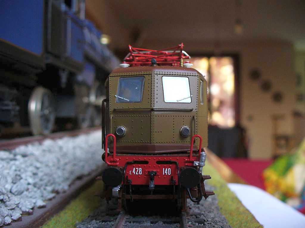

nerofumo ha scritto:
Carlo bellissimo il 428 con gli interfrigo sul tuo plastico
Alberto
Grazie. Visto che ti e' piaciuto, posto altre 2 foto..
E428140-06.jpg [ 112.22 KiB | Osservato 1689 volte ]
E428140 03.jpg [ 212.72 KiB | Osservato 1689 volte ]
Grazie Andrea, ho eseguito la sostituzione del pancone, funziona alla grande! Questa soluzione non l'avrei mai pensata perchè mi sembrava una scelta troppo facile per risolvere il problema. Perchè HR si ostina a montare il pancone tagliato se poi questo più realistico funziona bene.
Forse con ganci ad occhiello creava problemi.
Colgo l'occasione per chiedere il perchè della presenza (nella busta aggiuntivi) di mancorrenti da montare sul pancone di dimensioni più piccola. Quando vanno montati quelli più alti e quando i più bassi?
Ancora grazie :D

Si si, funziona molto bene e la consiglio a tutti.
