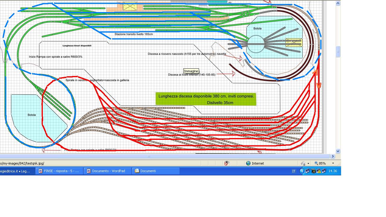

Mi sembra che l' impianto preveda circolazione a senso unico.
Ho capito bene ?
Se così fosse, io rifletterei ancora prima di attuare una soluzione simile.
Non potresti mai fare un incrocio. O un arrivo e ripartenza nel senso opposto.
L' idea di FSE e la tua ultima ipotesi mi pare che vadano nella direzione del doppio cappio.
E' più complicato elettricamente (gestione del cappio di ritorno), ma consente movimenti realistici.
Però il cappio di ritorno potrebbe essere "rintorcinato", e posto sotto alla parte in vista.
Un' altra ipotesi potrebbe essere la seguente :
Ipotesi due cappii.JPG [ 189.63 KiB | Osservato 2004 volte ]
Rispetto alla stazione in vista :
- la parte rossa dovrebbe stare un poco più alta
- la parte azzurra dovrebbe stare sotto, quindi almeno 70 mm più in basso
L' altezza della parte in rosso deve essere tale da evitare interferenze nella sovrapposizione con la zona azzurra.
Adottando la circolazione a sx nei cappi, si potrebbe avere il binario lungo di entrata dotato del relè di inversione.

Nella proposta che ti ho fatto prima, ho dimenticato di specificare che se fai un elicoidale su 3 livelli, con il 3 per cento di pendenza scendi di circa 30 centimetri e ti resterebbe da colmare un dislivello di 5 centimetri in circa 2 metri.
Evita le discese al 10 per cento anche perchè c'è il serio rischio che il peso dei convogli spinga sui veicoli di testa facendoli accavallare e deragliare.
Se preferisci fare il cappio di ritorno, ti conviene comprendere le radici scambi nel cappio stesso per guadagnare spazio.
In questo caso però la stazione diventerebbe di testa oppure servirebbe un altro cappio su altro livello per dare continuità al tracciato.
Per le modifiche al piano di sostegno sarebbe opportuno il consiglio di qualcuno esperto in falegnameria.

Se vuoi puoi fare il cappio in raddoppio fino a tre binari, 60 -65 - 70, nella parte che sporge nel vuoto ci metti solo il supporto per lo spazio che occupano, circa 20 cm, con adeguate protezioni e, se proprio vuoi fare una figata, lo fai in pexiglass così dal basso vedi i convogli che sostano o passano... :wink:
Cesare

Deciso.
La rampa solo-discesa da 200 a 165 è stata cassata. :(
Al suo posto cappio di inversione ad 145 (attorno alla botola amovibile che ad 165 è occupata dalla piattaforma girevole). :idea:
Il binario ad 165 che collegava 200 ad 165 viene troncato dopo l'ingresso in galleria e costituisce ulteriore (singolo) ricovero nascosto per coppia automotrici. :idea:
A livello 200 solo binari tronchi per ricovero treni reversibili.
A breve evoluzione disegni, con allegati anche i piani 145, 145 in discesa ad 125, livello 125-105, livello 105.
Seguiranno disegni e spiegazioni. :wink:

Ecco modificato, non aggiornate le lunghezze dei binari di ricovero tronchi, tutte aumentate di circa 10/15 cm, senza la rampa in discesa.
Problema da risolvere: che ci faccio con binari per treni reversibili lunghi circa 3m, visto che la lunghezza max prevista per quel tipo di convoglio si aggira sui 2 m abbondanti?
urge aiutini.

ed ora il piano di stazione ad 165, aggiornato senza rampa a dx e con le quote.
Uploaded with ImageShack.us
[IMG=http://img7.imageshack.us/img7/1733/h165.jpg][/IMG]
IND significa industria per movimentare i carri.....
La spirale sotto sale di 10cm a giro, da cui le varie quote
commenti anche su questo pls!!!!

Ora il piano stazione, e la salita verso quota 165, posto a quota 145.
la salita ha dei binari di precedenza, 2 per verso, al fine di aumentare le percorrenze fittizie per l'orario. Pendenza circa 2%.
I tre tronchini vicino alla botola a dx servono 3 automotori. Pendenza 3.5%.
C'è una piccola linea per tram che finisce subito in galleria.
Il doppio binario che si vede in alto a 125 e sale fino ad 145 prima della stazione, è quello che ci collega con i livelli inferiori del plastico. Pendenza 3%.
La stazione che fa da bivio tra linea a (falso) doppio binario che sale, e la salita a binario singolo per la quota 165 è piuttosto lineare.
A dx della stazione il falso doppio binario si dipana in un cappio di ritorno con binario di precedenza/ritardo: dato che l'impianto è digitale, và bene così o c'è qualche errore/orrore concettuale?
[IMG=http://img593.imageshack.us/img593/9462/h145.jpg][/IMG]
Grazie anche dei commenti per questo livello.
Francesco
p.s.: domani posto anche altri livelli se ci riesco. per il momento per favore aiutatemi su questi, che dovrebbero essere i primi ad essere realizzati. :D :D :D
