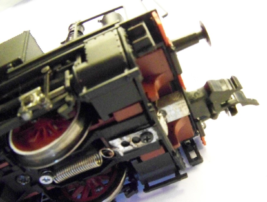

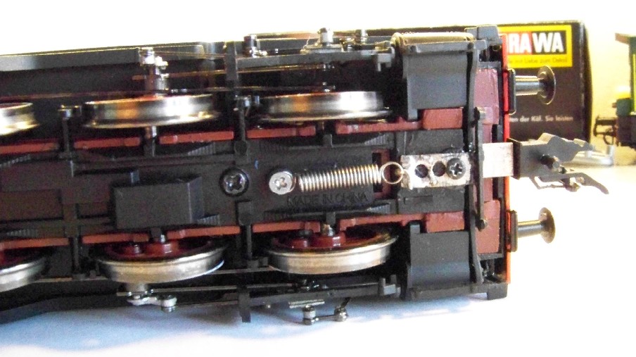

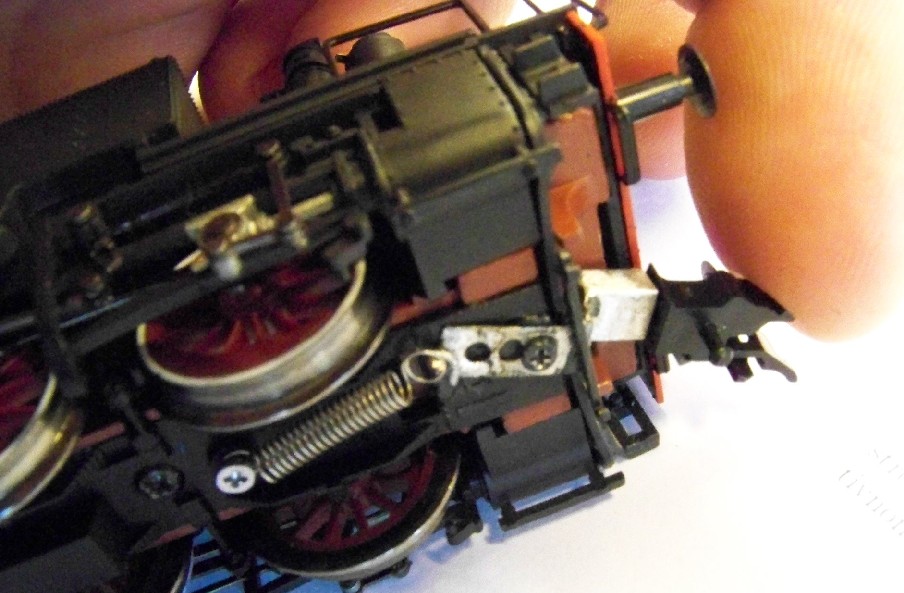

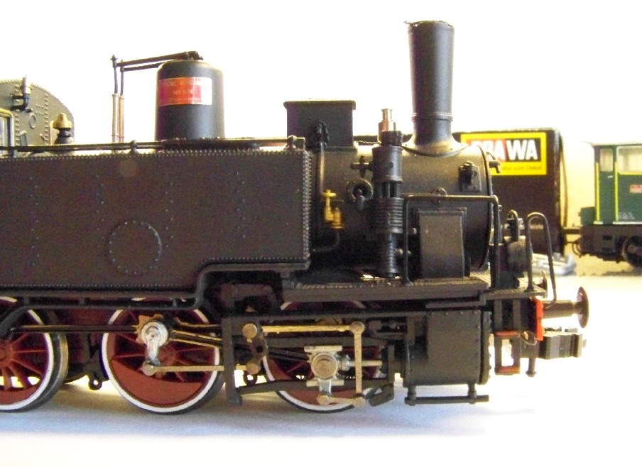

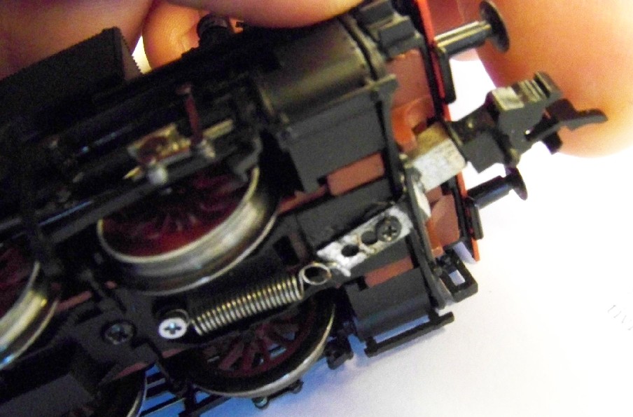

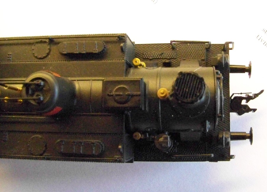

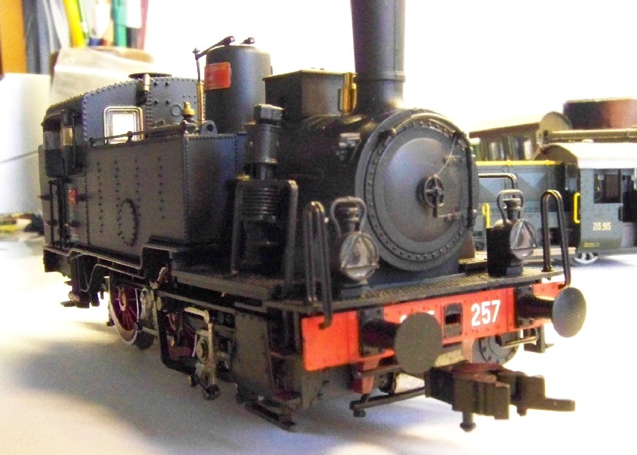

voglio dare il mio piccolissimo contributo a chi possiede questa immancabile macchina da manovra.
la mia è una rivarossi ultima produzione (gia cinese), con il suo rumorino tipico (devo dire che pero' oleando poco poco le bielle, molto rumore, ma molto proprio, sparisce).
il gancio l'ho fatto partendo da quello in lamierino in dotazione con la loco.
ho fatto dei buchetti di prova per metterlo piu corto possibile, una molla di richiamo presa da qualche trabiccolo rotto (videoregistratore o lettore cd o stampante) e due vitine (sempre dallo stesso trabiccolo).
non ho fatto buchi, era gia tutto pronto, sfruttando quanto ha fatto RR o HR, nel caso.
ho solo scorciato la molla per farla della lunghezza dovuta.
il gancio come si vede in foto tiene benissimo, non è molle, non è rigido, gia prova in spinta e tiro con 9 carri in curva in tutti i modi possibli, funziona perfettamente.
lascio le parole alle foto.
lo so che è un'elaborazione da 2 soldi, pero' magari torna utile a qualcuno.
ciao, marco

 Oggetto del messaggio: Re: Gr 835 HR RIVAROSSI, gancio anteriore, è possibile mette
MessaggioInviato: giovedì 3 aprile 2014, 15:21
Messaggi: 1535
Ottimo lavoro e suggerimento! :)
grazie
MessaggioInviato: venerdì 4 aprile 2014, 8:32
Messaggi: 812
Località: Como
Direi ottimo lavoro.
Alberto
