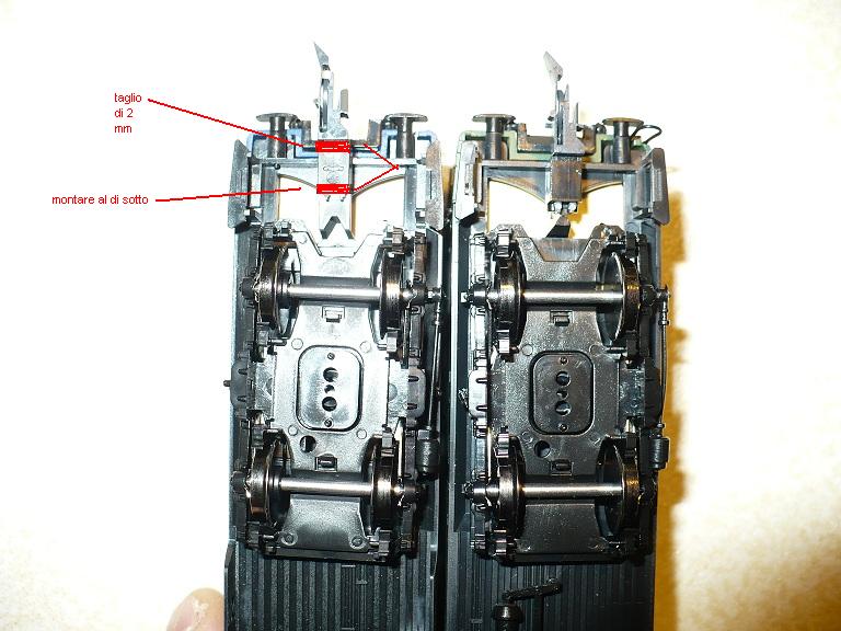

L'alternativa fai-da-te potrebbe essere quella di smontare il timone e tagliare il portagancio quel tanto che basta per ottenere la distanza corretta (un paio di mm se non ho capito male) e incollare successivamente la parte tagliata dietro. Comunque strano abbiano cannato una cosa del genere...

E' proprio quello che intendevo fare . Dovrei farcela a tagliarli con un disco molto sottile e forse potrei anche non incollare il pezzo in quanto il gancio poi potrebbe tenerlo bloccato . Verdremo , comunque ti ringrazio del suggerimento .

Ho l'impressione che la parte tagliata del portagancio non si possa incollare sic et simpliciter, ma debba essere adattata.
Per evitare ciò, un'alternativa potrebbe essere deformare le code del gancio, a caldo o schiacciandole...

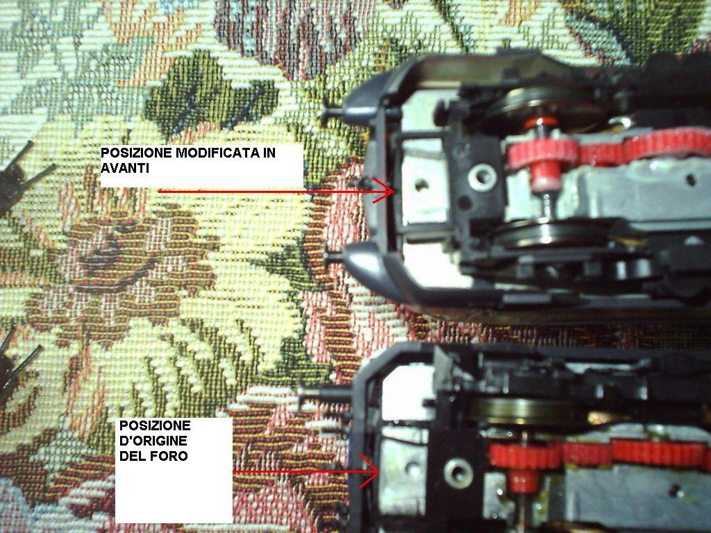

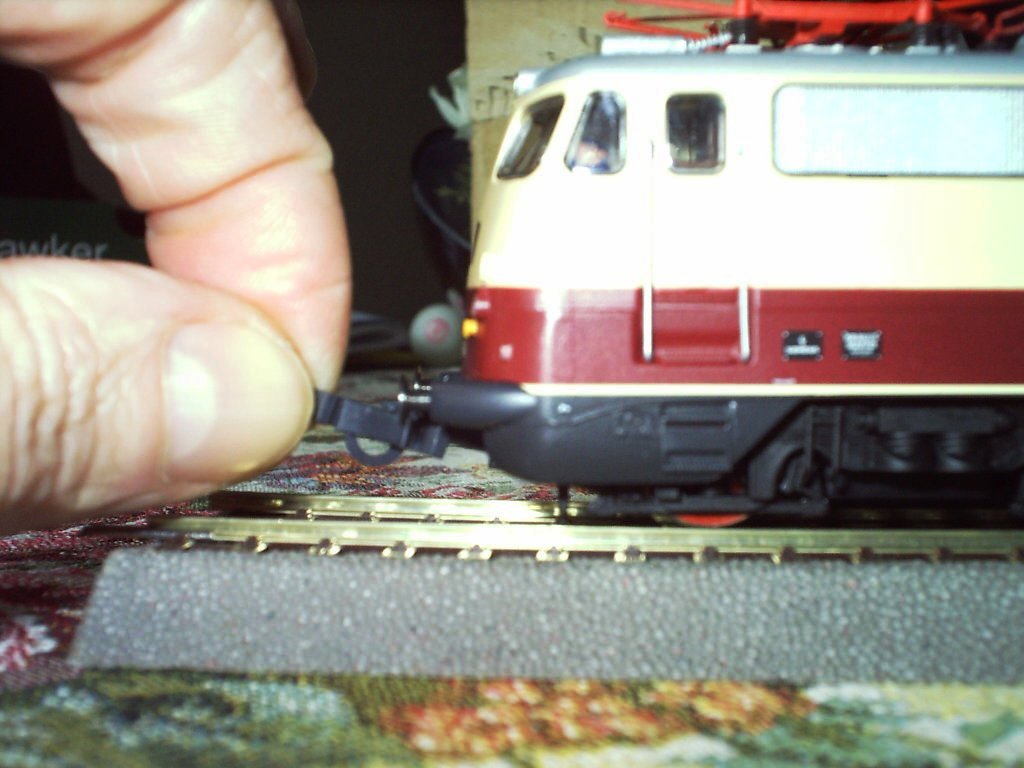

Comunque del fatto di allungare i portaganci in avanti Roco lo ha già fatto alla grande su gran parte delle loco. Ho già citato su un topic il "difetto" riscontrato sulla br 110 che addirittura scanciava il treno in corsa visto che il portagancio era cosi traslato in avanti da non essere piu' immerso nel carrello, a mo di stabilità verticale...
E tutto questo per aver messo in commercio i geoline con la sua orrenda geometria
110.0.JPG [ 177.27 KiB | Osservato 1561 volte ]
110.5.JPG [ 110.88 KiB | Osservato 1561 volte ]
110.1.JPG [ 112.72 KiB | Osservato 1561 volte ]

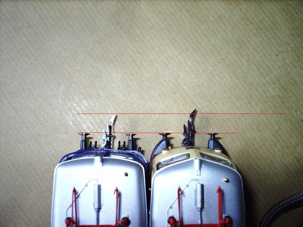

Ho preso anch' io il set ed ho riscontrato lo stesso problema (il topic mi era sfuggito). La distanza fra due carrozze è veramente inaccettabile e basta guardare la foto nella prima pagine con le due carrozze affiancate per capire la situazione (la diffrente distanza fra base del gancio e respingenti balza subito all' occhio). Come se non bastasse rilevo anche una discreta fessura dove le fiancate si uniscono alle carenature che non mi sembra avere riscontro nelle foto degli originali. Proverò a scrivere alla Gieffeci.
Gianni de Bernardis

...potresti provare a tagliare di 2mm l'innesto del gancio dalla parte esterna, e quello che tagli montarlo dietro al gancio, solo così risolveresti il problema :wink:
Marco
