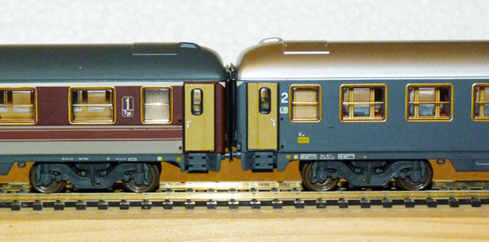

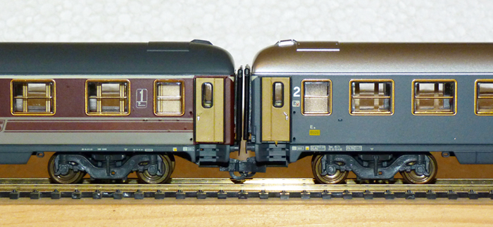

Ok noto che la discussione sta pericolosamente (e come da consuetudine) divagando dal "come posso consigliarti" al "ma che razza di richiesta è".
Allora, rispondendo a Riccardo che grazie al cielo no, la lombardia fortunatamente non è tra le prime regioni d'Italia a rischio sismico, lo scopo della mia richiesta non è mantenere le vetture ferme e basta, ma mantenerle ferme in una configurazione impaccata che porti i respingenti a toccarsi.
Per far meglio capire, posto due foto con ganci corti (la prima) e senza ganci e configurazione "pressata" (la seconda).
Aggiungo che è inutile riempire di pugnette i produttori per il decimo di millimetro della riga ed altre robe del genere se poi ognuno non può avere la possibilità di ottenere il realismo che chiede!
A me ad esempio non frega nulla se c'è il triangolino bianco sulle testate o se c'è il trapezio o sua nonna, a me importa che io possa attribuire alla mia composizione realistica un effetto realistico.
Ovviamente, io non so nemmeno cos'è un gancio ad occhiello, ho fatto un resetting della memoria a riguardo ed un nuovo imprinting con monarchia del gancio corto.
Anche se stavolta nemmeno il gancio corto, a mio avviso, regge il confronto.

1- blocca le ruote dell'ultimo carrello, con una zeppetta di cartone o un pezzetto di nastro adesivo dall'interno;
2- prendi un rettangolino di metallo, avanzo di fotoincisioni o simile, direi come misura cm1x3, lo pieghi a metá a formare una "V" poi lo capovolgi e lo incastri elasticamente fra le traverse in modo che il vertice batta contro il portagancio o altra parte dell'ultimo rotabile tenendolo premuto verso la testa del convoglio.
Se lo inserisci sotto il carrello nemmeno lo vedi piú, peró se il treno parte ricordati di toglierloooo! :wink:

Io oggi per tenere "compatte" le carrozze ho inizialmente provato a mettere la confezione di una delle UIC-X Rivarossi ma non era sufficiente, ho dovuto mettere una bottiglia d'acqua da 1 litro e 1/2 (ok, era forse eccessiva ma comunque era la prima cosa pesante che mi è capitata sottomano). Dubito che con una spinta del genere (maggiore dell'attrito di una confezione intera di una carrozza) la carrozza non si alzi, è un problema di direzione di spinta. Serve qualcosa che spinga in orizzontale, una staffa a "L" incastrata sulle traversine ad esempio...
