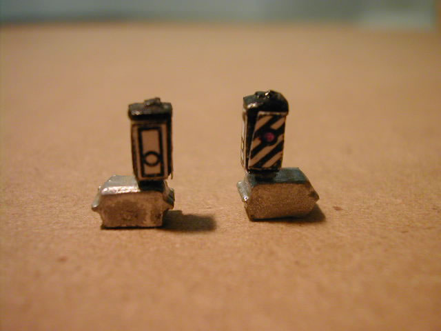

Io ho queste, comprate un paio di anni fà,
MARMOTTE.jpg [ 28.53 KiB | Osservato 2056 volte ]
di Simplon Model.
Sono in plastica, fisse, naturalmente, ma, comunque, fanno la loro figurina.
Un pacchetto da 10 per 6,00 euro.
E,tornando alla domanda iniziale, volevo sapere se erano giuste per l'epoca che mi interessa ed i rotabili che possiedo. Tutto qua! :wink:
