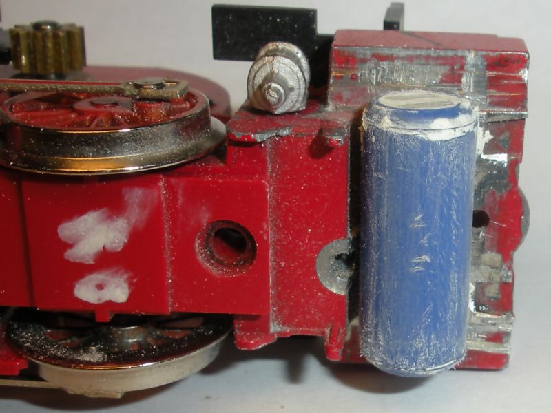

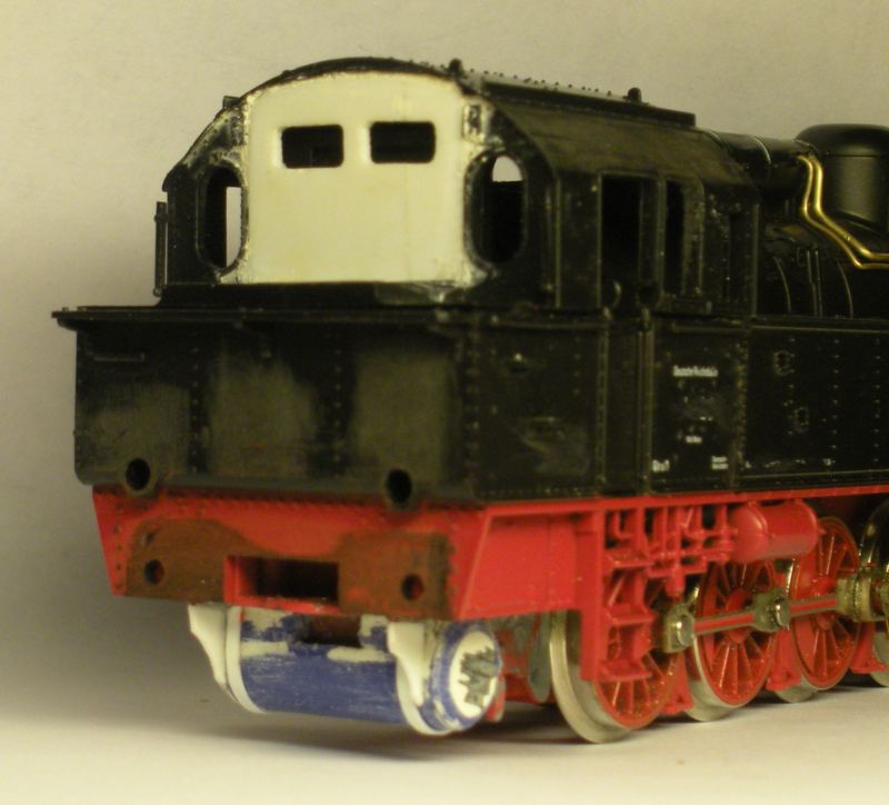

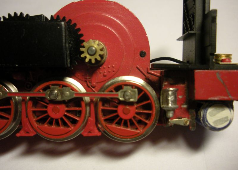

eccole!
fabrizio
dscn3942ridotta.jpg [ 52.92 KiB | Osservato 4255 volte ]
dscn3948ridotta.jpg [ 68.92 KiB | Osservato 4255 volte ]
dscn39361ridotto.jpg [ 63.28 KiB | Osservato 4255 volte ]
dscn2685ridotto.jpg [ 79.38 KiB | Osservato 4255 volte ]
