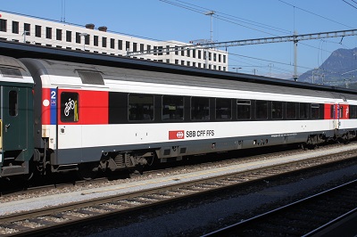

i carrelli Breda B260 vennero sviluppati in collaborazione con la societa' svizzera Schlieren.
Le FFS svizzere ordinarono a quel tempo una ventina di carrozze Eurofima standard a compartimenti con carrelli FIAT.
Quasi contemporaneamente vennero ordinate delle carrozze UIC-Z1 a salone equipaggiate con carrelli Schlieren.
Deduco che questi carrelli dello stesso periodo siano MOLTO simili ai carrelli Breda B260 utilizzati per due delle Eurofima prototipo FS.
Giovanni

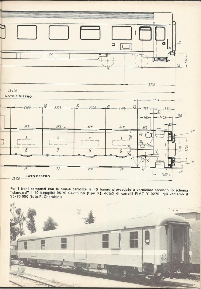

Un articolo di Gian Guido Turchi su Italmodel Ferrovie 207 del 1977. E' corto, ma contiene di versi dati.
alberto

a seguito di ulteriori ricerche effettuate in quest’ultimo periodo (grazie a coloro che in questa sezione e nella sezione “Rotabili” hanno pubblicato foto ed articoli) vorrei dare un fattivo contributo al tema che stiamo trattando “EUROFIMA PROTOTIPO FS”.
Come descritto nell’articolo di G.G.Turchi pubblicato sul nr.207 di Italmodel FERROVIE nell’anno 1977 (ringrazio Alberto, alias “Arlecchino”, per aver reso disponibile la fotocopia dell’articolo), le dieci carrozze prototipo furono costruite nel 1974 e sottoposte immediatamente ad un ciclo di sperimentazione, su diversi itinerari europei, terminato nel luglio 1975. Come si ricorderà, le dieci carrozze (miste 1^/2^ classe) furono ripartite tra: DB-SNCF-FS; esse differivano oltre che nella livrea, anche nei carrelli ed in alcuni componenti. I risultati delle prove consentirono di scegliere le migliori soluzioni da adottare nella costruzione della carrozza unificata europea e per il carrello la scelta cadde sul FIAT Y0270S. I tre prototipi immatricolati nel parco FS (61 83 30-90.000ABz, 61 83 30-90.001ABz, 61 83 30-90.002 ABz) effettuarono le prove sull’itinerario Milano-Roma. Nell’articolo di G.G. Turchi non è specificato che tipo di carrello montassero le tre carrozze assegnate alle FS; secondo alcuni testi il prototipo “002” era equipaggiato con il FIAT Y0270S mentre i prototipi “000” e “001” montavano il tipo Breda B260. Le due foto pubblicate da Marco Cantini (che ringrazio per la sua disponibilità) nella sezione “Rotabili”, provano che il prototipo “000” nel 1990 era effettivamente equipaggiato di quest’ultima tipologia di carrello e dimostrano inoltre come la carrozza “000” ad aprile 1979 fosse già dotata del “B260” (come si intuisce nella foto dell’Ing. Fabio Cherubini pubblicata a pag.98 del volumetto edizioni ELLEDI “Carrozze FS 1983”). Purtroppo non mi risulta che siano disponibili foto delle suddette carrozze durante la fase di sperimentazione sulla direttrice Milano-Roma, pertanto non potrò mai provare/dimostrare che durante tale periodo in realtà nessuna delle tre carrozze FS montava i carrelli “Breda B260”. Sono sicuro di ciò che affermo perché nei primi mesi del 1975 ho più volte avuto occasione di vederle dal vivo sul primo binario di Roma Termini a formare un piccolo convoglio di sole tre carrozze che, considerato il colore, non passavano certamente inosservate. Mi colpirono immediatamente proprio i carrelli perché nonostante le carrozze fossero perfettamente uguali montavano appunto sia la tipologia MD fd che un tipo simile a quelli delle carrozze GC (appunto il FIAT Y0270S) verniciati dello stesso colore della carenatura della cassa. Purtroppo non ricordo se le carrozze con il Fiat fossero due oppure una. Per chiudere la discussione sull’argomento trattato in questa sezione posso riepilogare affermando che le tre carrozze “EUROFIMA PROTOTIPO FS” uscirono dalla fabbrica (anno 1974) con i carrelli “MD fd” - “FIAT Y0270S” e solo dopo il 1975, presumibilmente nel 1976, avvenne la sostituzione dei carrelli “MD fd” con i carrelli tipo BREDA. Nella sezione “Rotabili” darò ulteriori indicazioni in merito all’argomento
Mario
