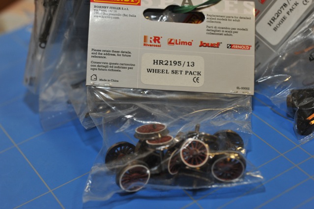

enzocarbone ha scritto:
Ho da poco acquistato il suddetto articolo e purtroppo confermo che all'interno ci sono solo gli assi della locomotiva. Anche se, come già detto da Riccardo, ci dovrebbero stare anche quelle del tender. Se c'è qualcuno che sa qualcosa di più ci illumini.
Questo è uno dei codici del blister che contiene la serie delle ruote di ricambio per la 740/743.
n.b. all'interno del blister - e si vede anche dalla foto- ci sono sia le ruote motrici che quelle del tender......
p.

Cavolo, mi hanno fregato allora? :shock:

Probabilmente se il codice dei tuoi ricambi corrisponde a quello della busta che ho fotografato, la risposta è si!
p.

Occhio che a seconda del codice del modello, corrisponde un codice specifico di quel modello per i ricambi, nel senso che la 743 muta corrisponde all'articolo XX, il medesimo modello sound corrisponde all'articolo XY, di conseguenza i ricambi relativi all'articolo XX avranno un codice, mentre quelli relativi all'articolo XY ne hanno un altro.....
p.

Esatto, di comune c'e' il /13 che si riferisce sempre alle ruote
Quindi : Codice articolo/13
Codici che per le 740 erano 2028 - 2032 - 2058
Mentre per le 743 abbiamo : 2078 - 2195
Potrebbe davvero darsi che per le 740 ci siano solo le ruote motrici e per le 743 motrici+ruote tender ?
Il punto e' che manca un codice per avere le sole ruote del tender, per chi non e' interessato a cambiare le ruote motrici della 740...
