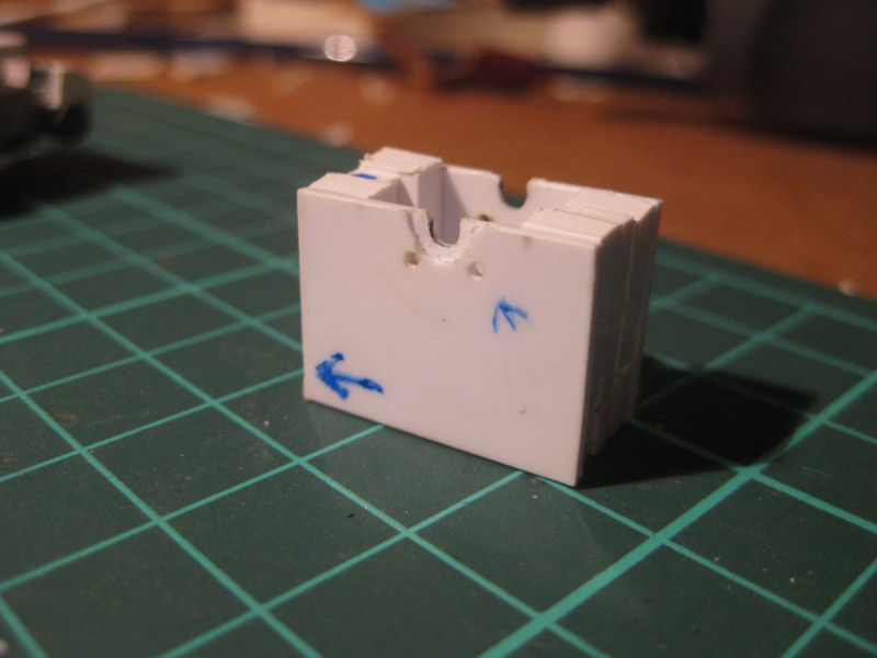

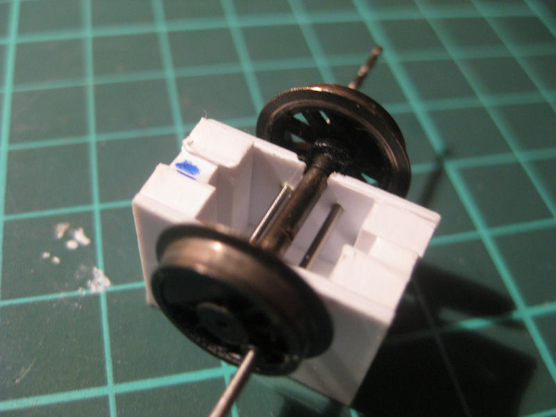

Ecco qua il mio "attrezzo", cosa indegna rispetto all'oggetto professionale di Donzello postato prima e a quanto immagino realizzato da Riccardo; anche perchè io ho usato l'umile plastica... del resto la previsione di utilizzo dell'oggetto è molto limitata... a una sola locomotiva!
quart1.jpg [ 73.29 KiB | Osservato 2374 volte ]
quart2.jpg [ 75.97 KiB | Osservato 2374 volte ]
Con le foto credo si capisca tutto; ovviamente il tutto è tarato per una specifica ruota e per lo scartamento che mi serve (qui H0m) per cui non è un attrezzo molto flessibile, così concepito.
Alessandro
