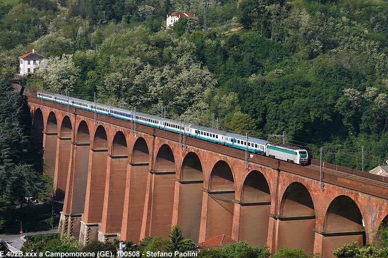

Si, mi sono dimenticato di scrivere l'uso dei pali LS in piena linea era una regola generale, ma come molte volte accade si può vedere anche altro. Su molte tratte, soprattutto più vecchie, l'intera linea è elettrificata con palificazione tipo M. Oltre alla Roma - Napoli via Cassino, anche molti (quasi tutti) i tratti della Firenze-Roma Linea Lenta, hanno palificazione tipo M. Comunque su tutti i tratti in cui la palificazione è stata sostituita più recentemente o su linee a notevole traffico la palificazione e di tipo LS. In Liguria inoltre, sulla riviera di levante, visto il continuo susseguirsi delle stazioni, anche qui mi pare di aver visto solo pali di tipo M. Sui ponti non ho mai osservato a dirti la verità,ma sulla succursale dei Giovi, i pali sono LS anche sui ponti. Però da altre parti non ho mai guardato. Per le mensole tipo 1937 in effetti è facile che dal vivo tu non le abbia mai viste ( nemmeno io :D ), ormai sono solo più da qualche parte sperduta della rete. Ricordo che c'è ne era una a Torino P.S. e sotto c'era fermo un TGV :lol: .

Su una linea a singolo binario di montagna con passaggio su ponte ad archi, quali pali vedete di piu tra LS e M?
