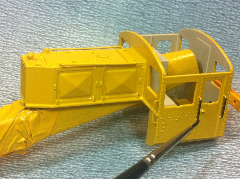

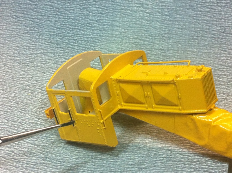

esempio, questo si fa con la bomboletta, il risultato è identico all'aerografo, ma molto più veloce, 4 passaggi veloci , da 5 minuti, poi lasciare asciugare per 4 ore, senza ogni volta lavare l'aeropenna.
IMG_1390.JPG [ 238.9 KiB | Osservato 2571 volte ]
IMG_1391.JPG [ 224.33 KiB | Osservato 2571 volte ]

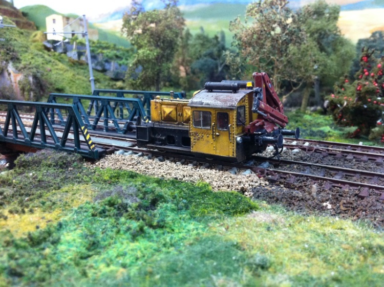

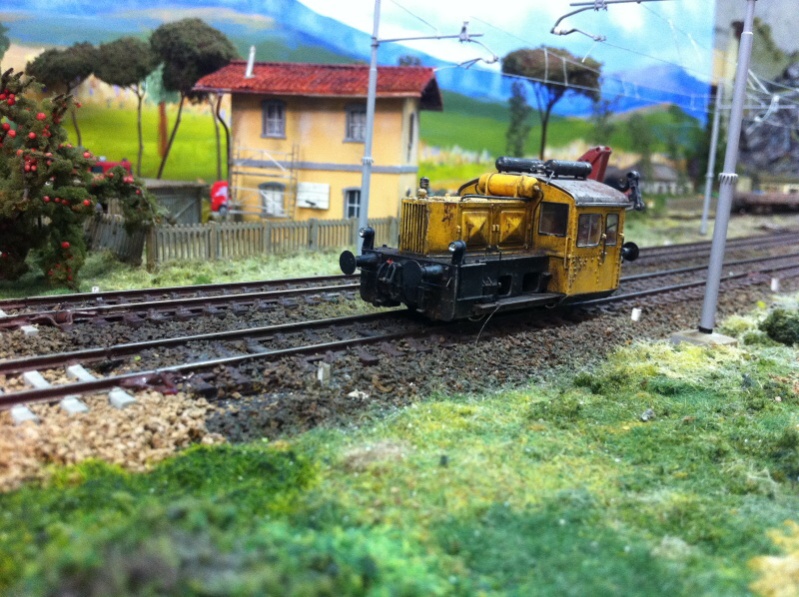

per questo invece ci vuole l'aerografo, o per lo meno con l'aerografo, si raggiungono risultati migliori.
IMG_1425.JPG [ 215.73 KiB | Osservato 2564 volte ]
IMG_1426.JPG [ 220.42 KiB | Osservato 2572 volte ]
