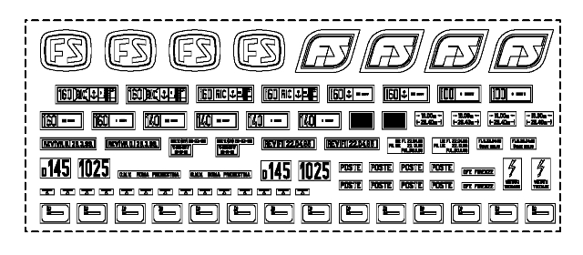

Questa è solo una bozza montata a caso, per farvele vedere. Non posso fare nessun tipo di pubblicità ma a breve arriveranno decal per ALe, ETR, ALn, Locomotive elettriche, Diesel, locomotive da manovra, kit marcature carri e carrozze, loghi vari.....tutto. Alla prossima borsa scambio di Roma, sicuramente avrò il mio tavolo!!!!
Le prime prove fatte per ottimizzare il telaio serigrafico, sono assolutamente perfette; sto ottimizzando i particolari più minuti perchè voglio che si vedano anche gli occhi alle pulci.....a presto.
Non fate caso alla stampa grossolana; ho dovuto ingrandire le linee a scopo visivo.

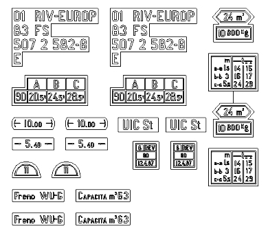

Questo invece è un esempio del Kit per carro E, previsto con 10 numerazioni......
Saluti, Andrea

Ciao Claudio; ti posso garantire che sono realizzate al CAD linea per linea, con i caratteri identici alle inscrizioni dei rotabili veri e ridotti al centesimo di millimetro in 1/87 e stampati con processo puramente serigrafico da un'importante azienda di grafica che lavora a livello internazionale.
Saluti, Andrea

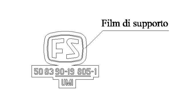

Comunque stampare le decal con una stampante non è la difficoltà maggiore, anzi; il problema è il film di supporto.
Questo ci implica a spruzzare con un trasparente tutta la stampa ottenuta. Il film delle decal, è un prodotto specifico e apposito.
Saluti, Andrea
