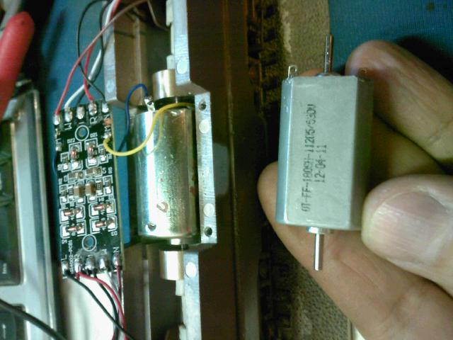

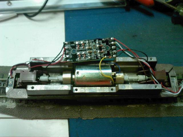

Ho effettuato la sostituzione del motore originale ff180sh (3 poli piccolo economico con spazzole senza carboncini) con un igarashi 5 poli ecco le foto
il risultato e strabiliante la loco ha molta piu coppia, il minimo gia buono ora è superlativo, e molto piu silenziosa (non gracchia piu come tutti i 3 poli)
il prossimo lavoro è appesantirla con blocchetti di piombo
