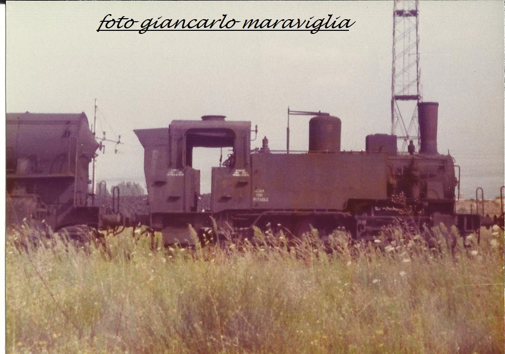

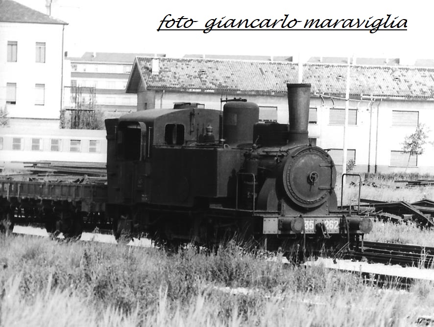

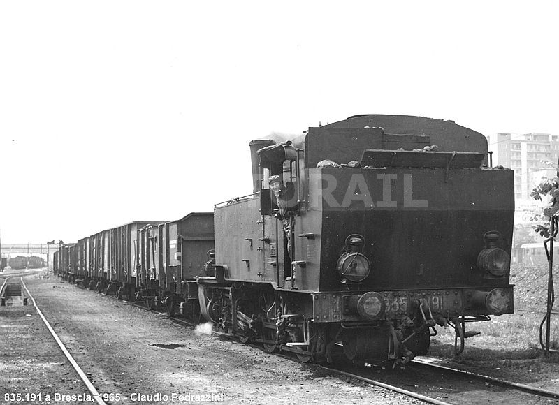

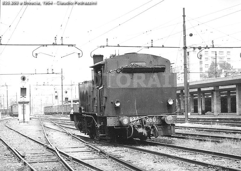

Rialzi minimalisti in legno con chiusura dei finestrini con i coperchi stessi della tramoggia in metallo e tavole di legno in un caso, e (forse ) ,finestrino accecato con lamiera nell'altro , nelle foto tratte da PHOTORAIL .
Veri e propri rialzi su tre lati nelle altre due foto probabilmente in metallo....
Giancarlo

Commento file: Gr 835 262 Mestre 1979
Gr 835 262 Mestre.jpg [ 166.66 KiB | Osservato 1893 volte ]
Commento file: Gr 835 xxx Verona 1977
Gr 835 xxx Verona.jpg [ 164.84 KiB | Osservato 1893 volte ]
