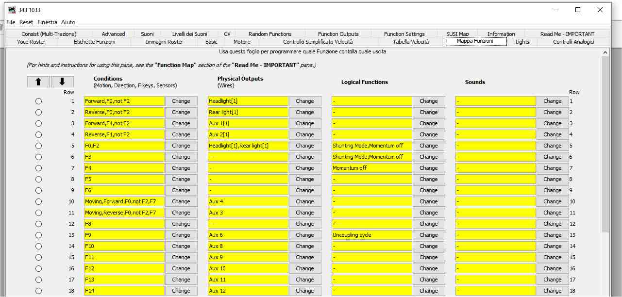

Sotto la pagina relativa a come ho configurato una mia loco, il tasto di comando è F9.
Le CV sono:
246 = 16
247 = 100
248 = 40
Ma ho il dubbio di averla provata completamente :? (quelle con Zimo di sicuro).
Ah, aux 1 e 2 sono le luci rosse, e aux 3 e 4 sono il terzo faro.
343_1033.jpg [ 77.04 KiB | Osservato 2693 volte ]

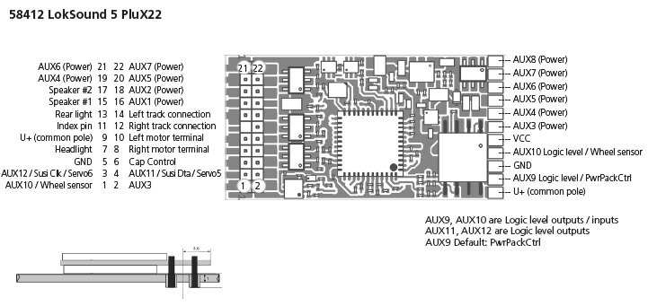

corsaroromano ha scritto:
Il decoder va montato sulla locomotiva da manovra JC 2070. Il manuale l’ho scaricato ma nello schema ci sono le indicazioni delle piazzole delle uscite aux, ma non capisco come effettuare i collegamenti. Quando alle cv, si fa riferimento alle cv 246, 247 e 248 , ma non capisco se è sufficiente dettare quelle cv o devo fare altro. Domani scarico decoderpro e provo a collegarlo alla ecos.
esu.jpg [ 78.66 KiB | Osservato 2485 volte ]
Potresti saldare il filo più lungo o spelato (quindi il positivo) sulla piazzola U+ in basso a destra e l'altro filo su una delle uscite AUX (power). Per le CV non saprei aiutarti in quanto uso il Lokprogrammer.
Io per sicurezza prima di saldare il gancio saldo un led con resistenza per calcolare bene i tempi di attivazione dell'uscita, evitando così di surriscaldare e rompere la bobina del gancio se faccio qualche errore.

Una curiosità anche se il post è vecchio.. che software usi per la configurazione?
Grazie!
 Oggetto del messaggio: Re: Ganci KROIS-MODELL
MessaggioInviato: giovedì 15 dicembre 2022, 13:36
Messaggi: 6432
Per la configurazione reale utilizzo decoderpro e la centralina DR5000, ovviamente auitandomi con il manuale dei vari decoder.
Poi nel caso di:
- ESU uso il software lokprogrammer per verifica e aiuto
- Zimo uso il software ZCS sempre in locale per idem come sopra.
A parte non avere nessun palmare di vecchia progettazione (che per comandare sono validi anche oggi), è complesso e insicuro configurare i decoder più evoluti lavorando a singola CV, usando i SW di configurazione si fa in pochi minuti e si è pure guidati.
In ogni caso con quei SW si può ancora lavorare a singola CV.
Una cosa importante che è di tanto aiuto.
In decoderpro quando si cambia un valore di configuarazione cambiano di colore**:
- la casella del valore in oggetto diventa gialla
- le caselle delle singole CV interessate, una o più a seconda dei casi diventano gialle
- e nel caso le CV non vengano scritte sul decoder le caselle diventano rosse è c'è un avviso, spesso per alcuni decoder si risolve riscrivendo una CV alla volta, ma con il valore già sicuro **
Per Lokprogrammer e ZCS non ho riscontri completi in quanto non ho il relativo hardware.
In pratica succede che alcuni decoder, a caso e a volte, fanno fatica a ricevere "a raffica" i nuovi valori di tante CV, specialmente se sono quelle oltre le standard DCC e NMRA/NEM,
l'unico modo è inviarle singolarmete.
