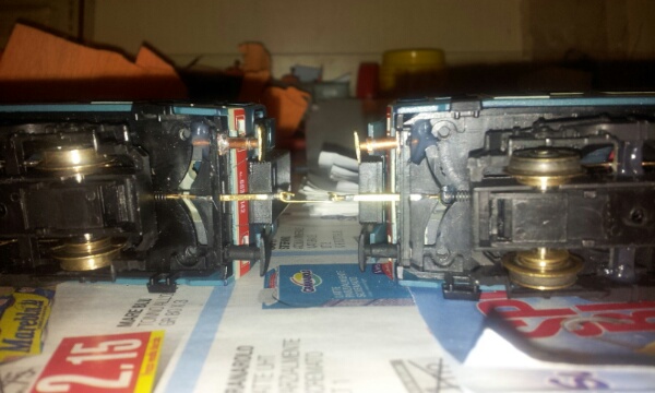

Se volete avventurarvi, io ho fatto cosi e sono riuscito a far girare le due vetture su raggio 43cm.
Come maglia tra i ganci metterò quella del gancio Weinert.
ciau
