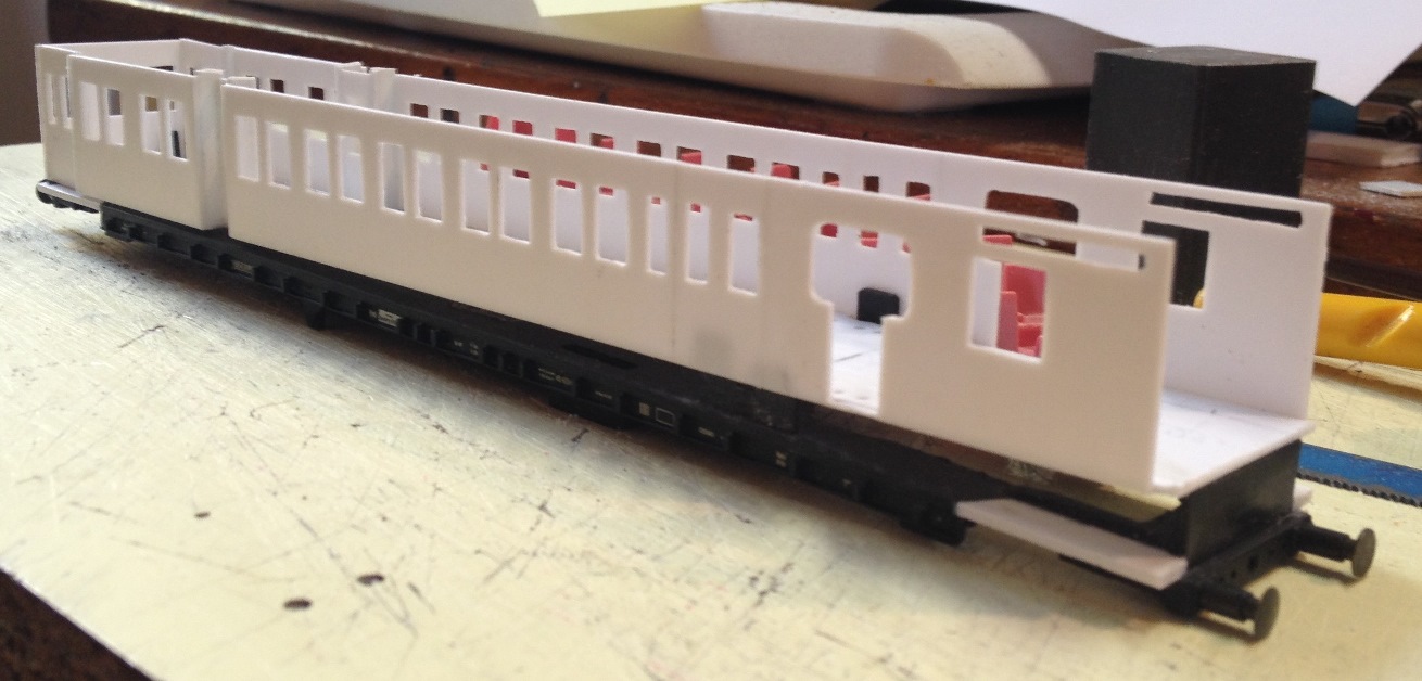

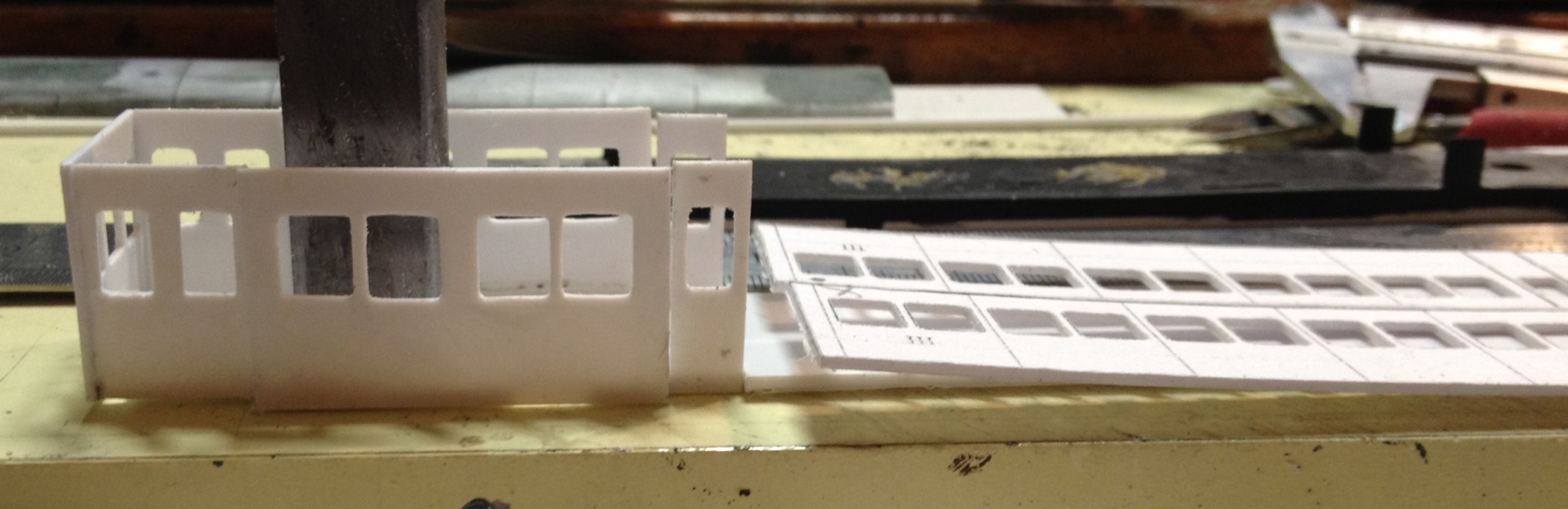

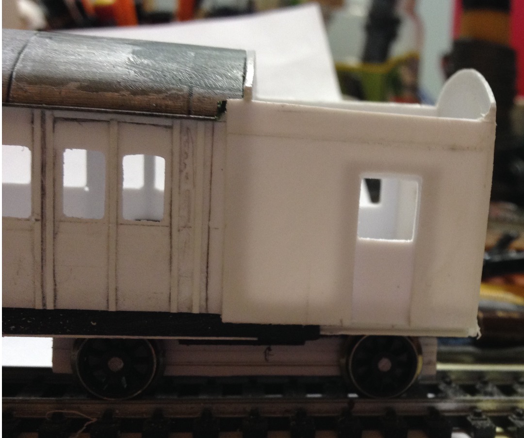

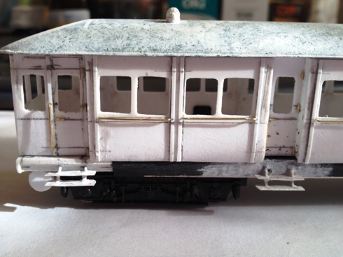

Si parte ditemi quello che pensate ......................grazie
GR 86 (12).jpg [ 177.58 KiB | Osservato 1654 volte ]

Urca !! Promette benissimo ! Ti attende un bel lavoro di intaglio della finestratura, ma vedo che precisione e sicurezza non mancano certamente! In attesa di aggiornamenti invio un caro saluto,

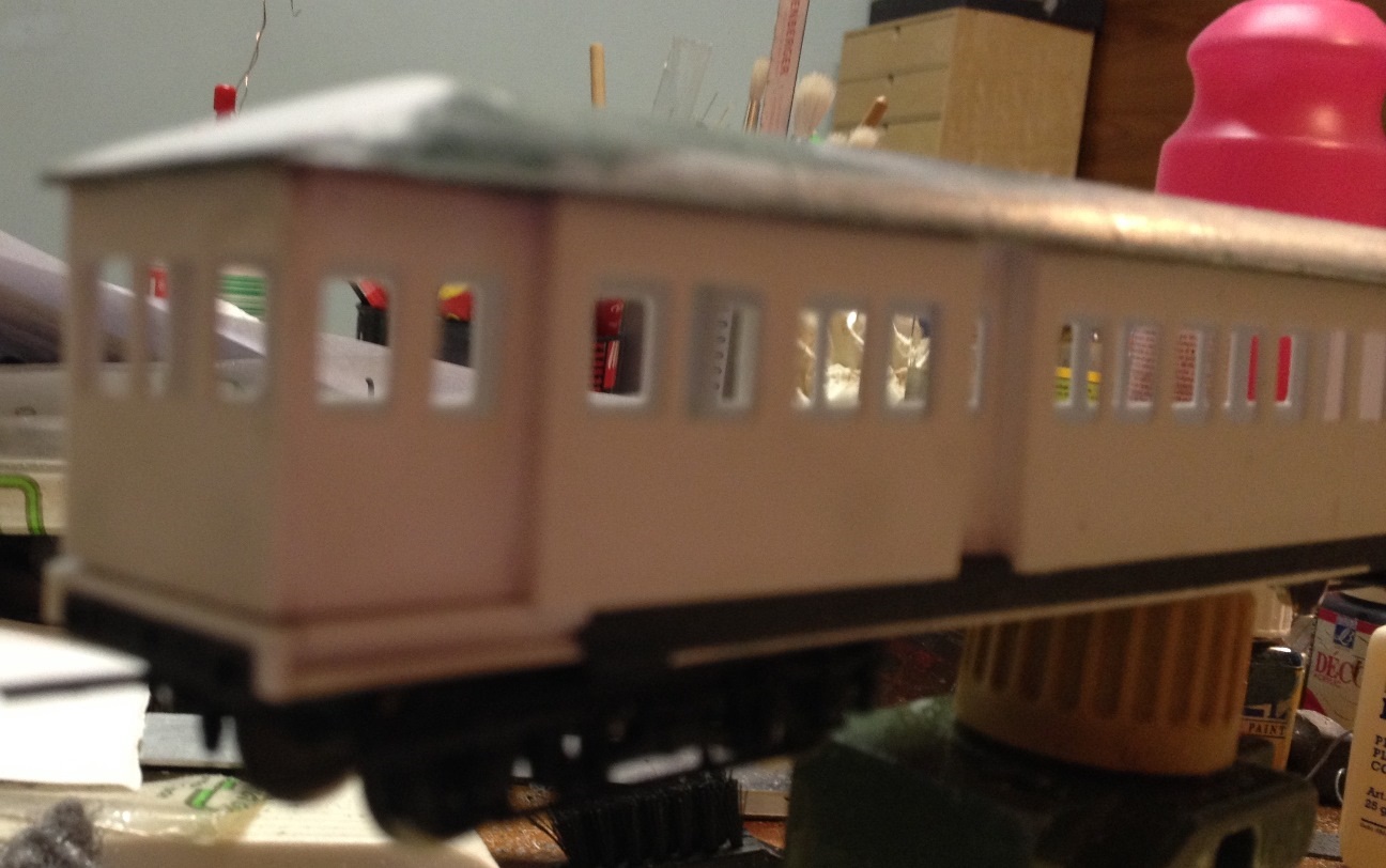

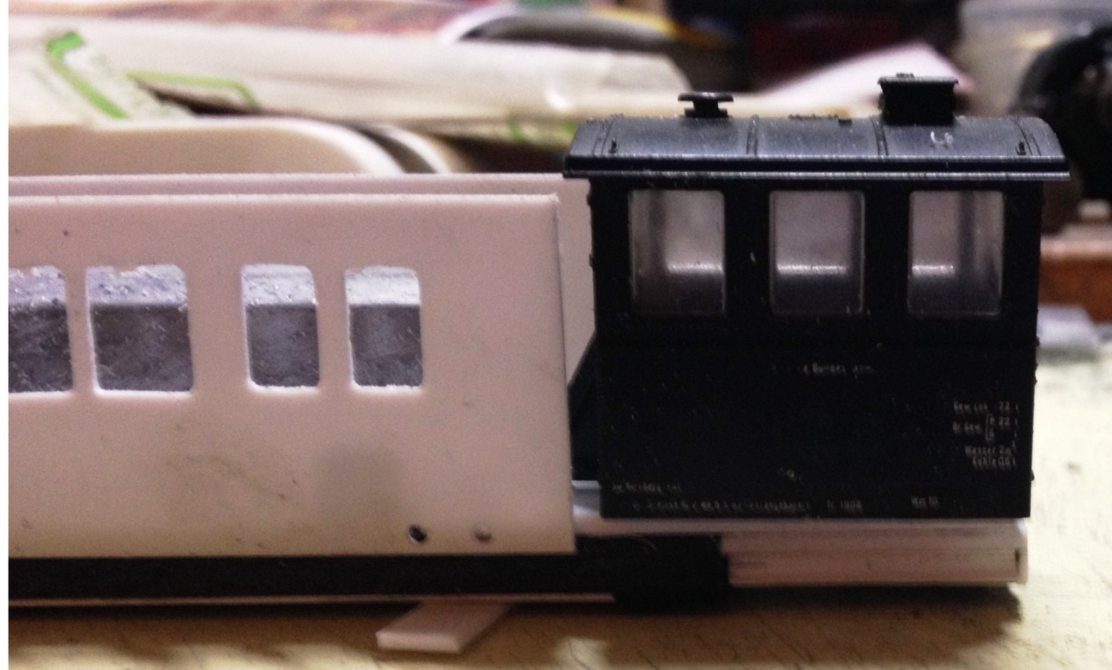

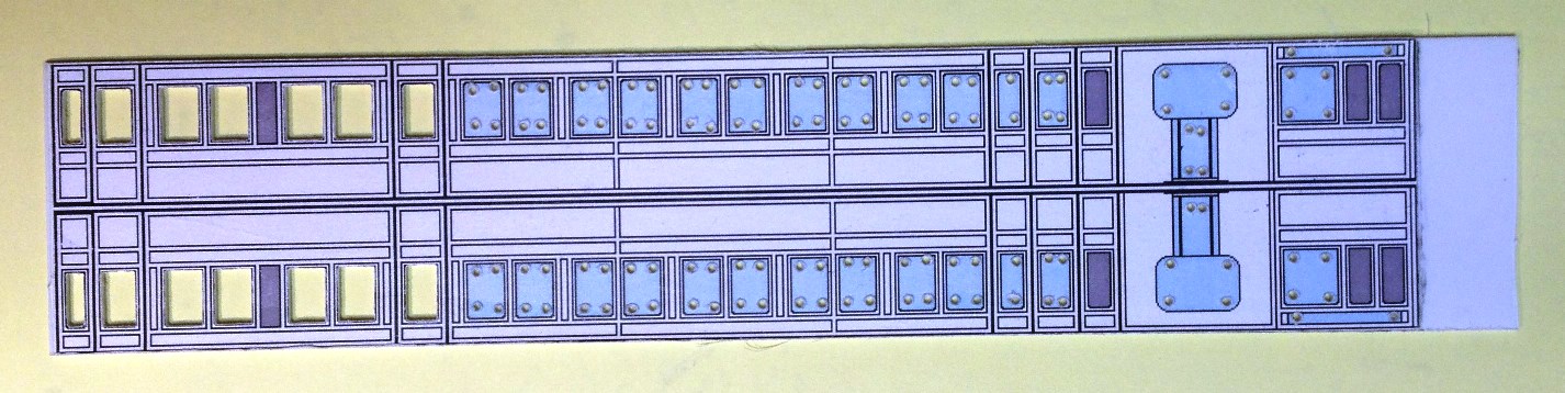

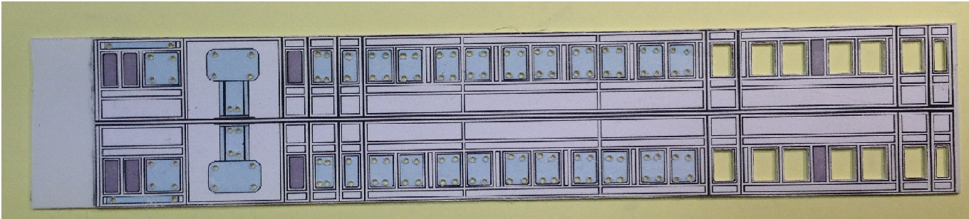

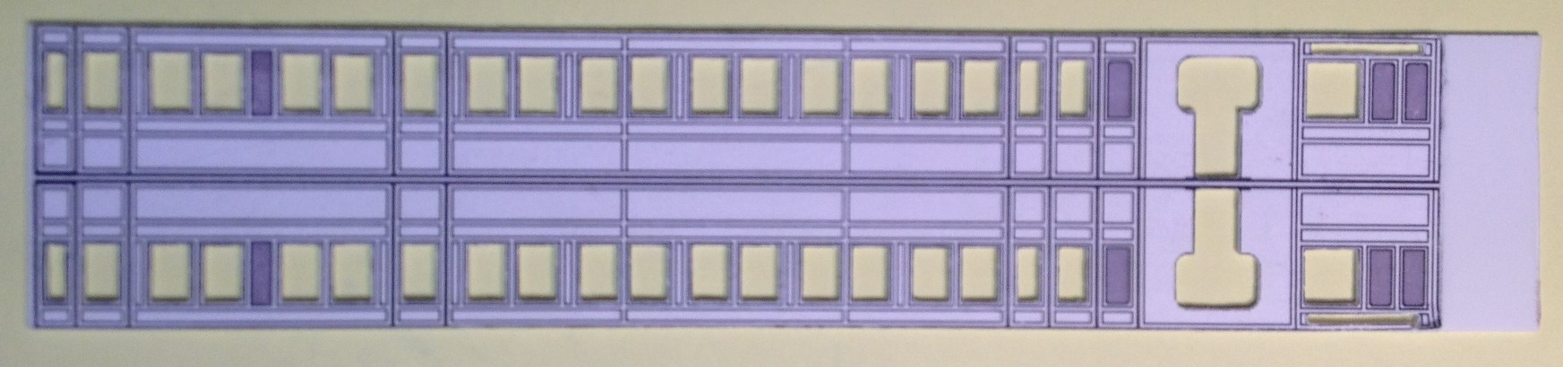

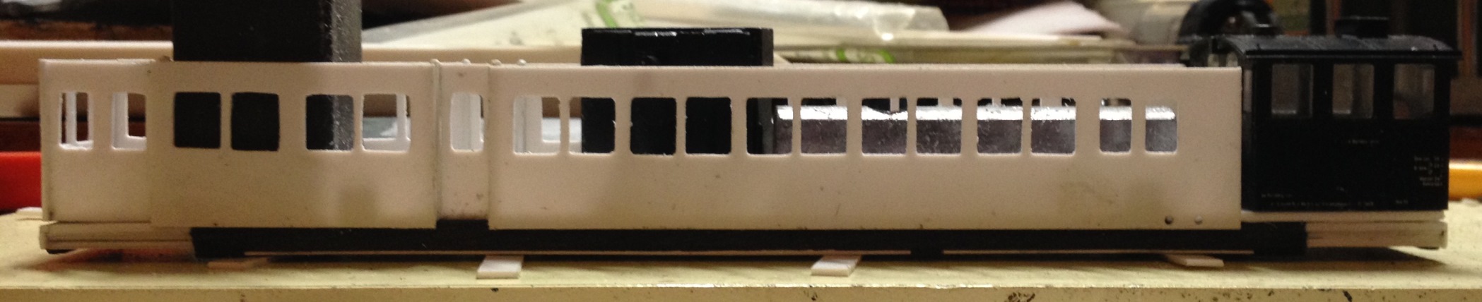

Ditemi cosa ne pensate ..........................e come possa venir fuori
GR 86 (3).tif
GR 86 (3).tif [ 209.7 KiB | Osservato 1591 volte ]

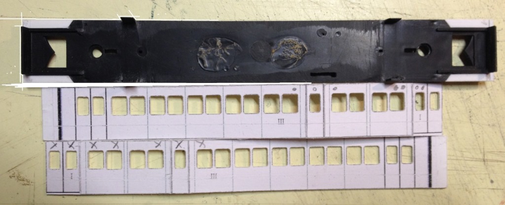

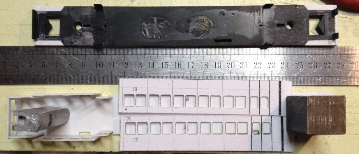

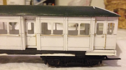

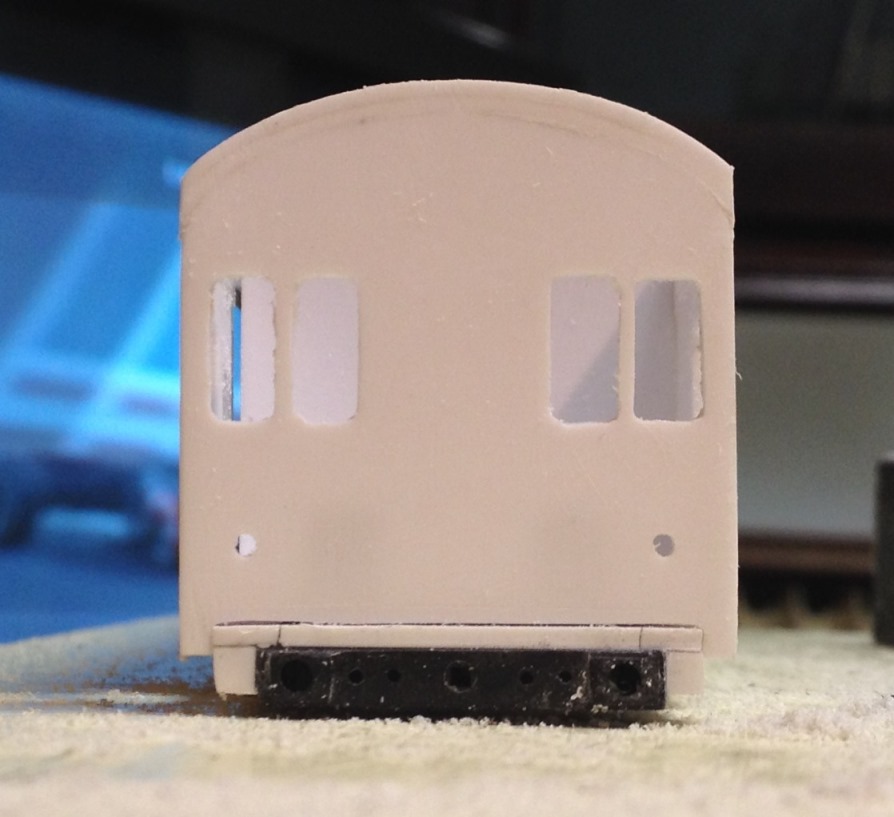

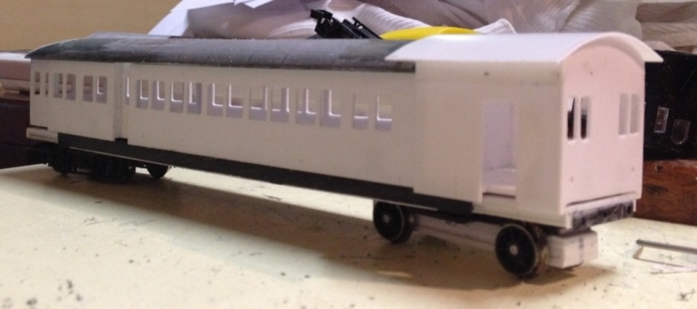

Di meglio non so fare.....................
GR 86 (007).jpg [ 127.59 KiB | Osservato 1590 volte ]
GR 86 (06).jpg [ 10.52 KiB | Osservato 1590 volte ]

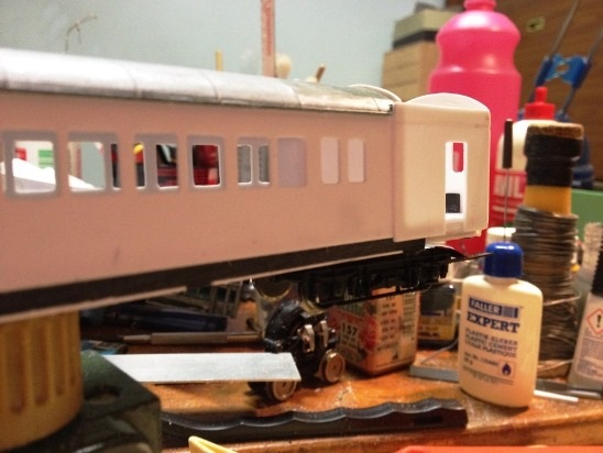

Ciao Valter,
sembra proprio venga benissimo ! Stai procedendo rapidamente! Riesci a darci foto migliori per apprezzare il tuo preciso e pulitissimo lavoro ?! Me la cavo discretamente con legno ed ottone ma sono un po' negato con la plastica : che collante usi per le strips?
Saluti,

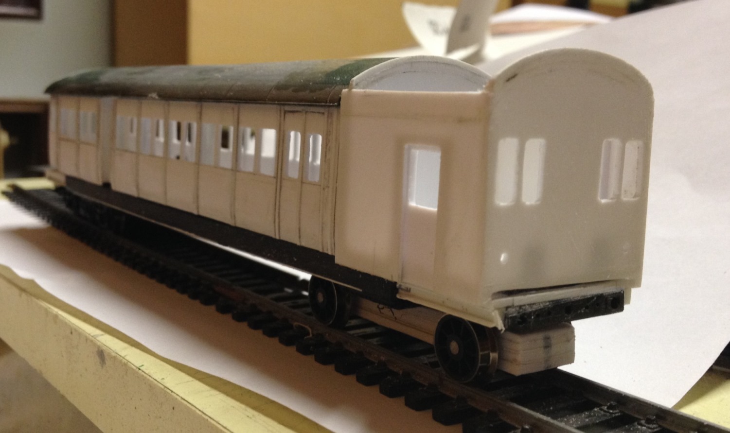

Messaggi: 135

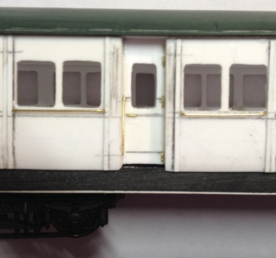

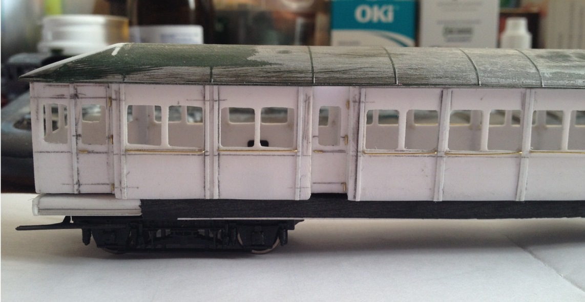

Caro Giancarlo, è vero che oggi ci sono dei mezzi aggiornati che pagano per poter lavorare bene, ma quello che importa, si deve avere una pazienza infinita nel ricercare (colpa vostra, e ringrazio) disegni che a volte non si trovano, particolari delle macchine, vero anche che anni passati si era bloccato tutto il mondo del fermodellismo (ora bisogna aver un portafogli da Missione Impossibile). La colla da me usata è la Faller Expert, ma non funziona su tutte le plastiche, e a volte devi usare lo zio ATTAK......... Vi invio altre foto SCATENATEVI !!!!!!!!!!!!!!!!!!!!!

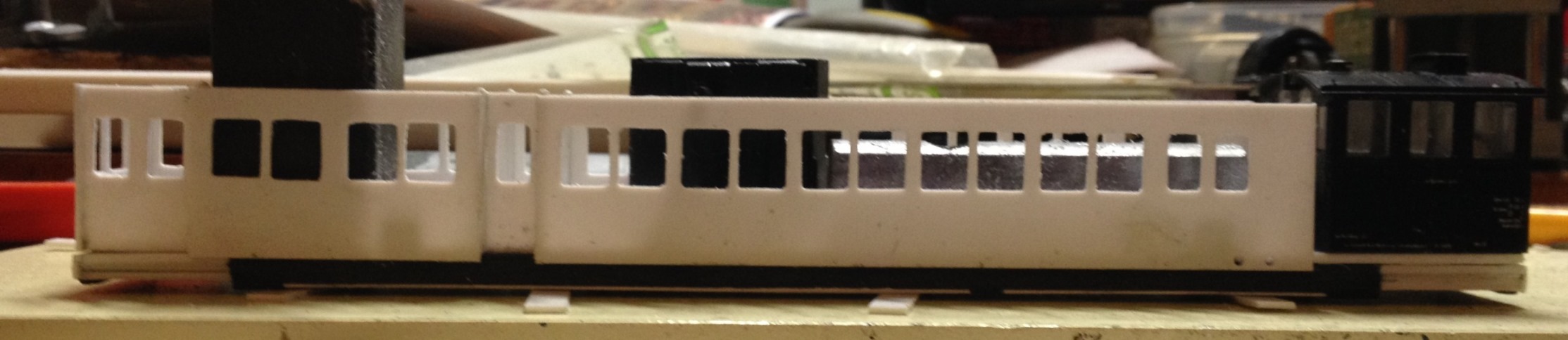

 Oggetto del messaggio: Re: disegni tecnici GR 85 - GR 86
MessaggioInviato: domenica 17 novembre 2013, 15:35
Iscritto il: venerdì 29 dicembre 2006, 0:23
Messaggi: 135

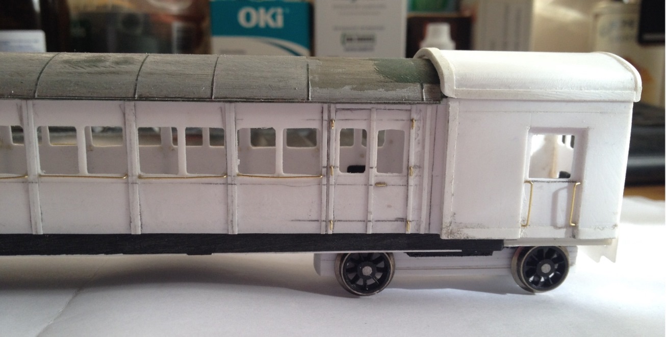

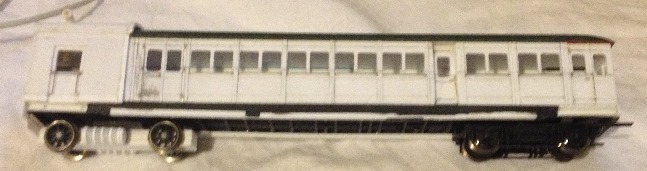

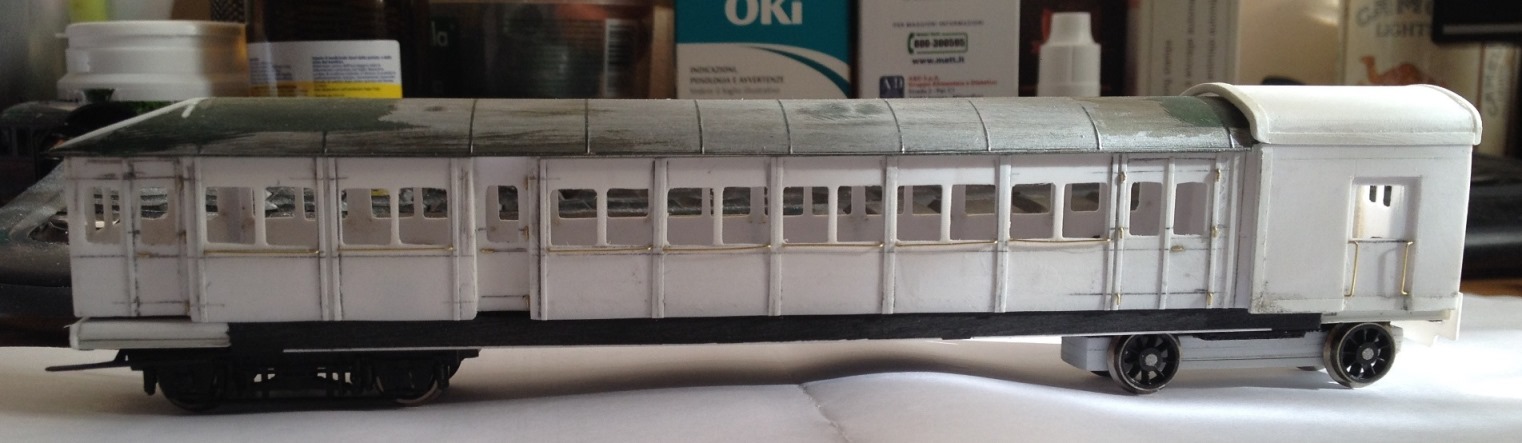

Fin qui sono arrivato............a Voi i commenti
Grazie a tutti

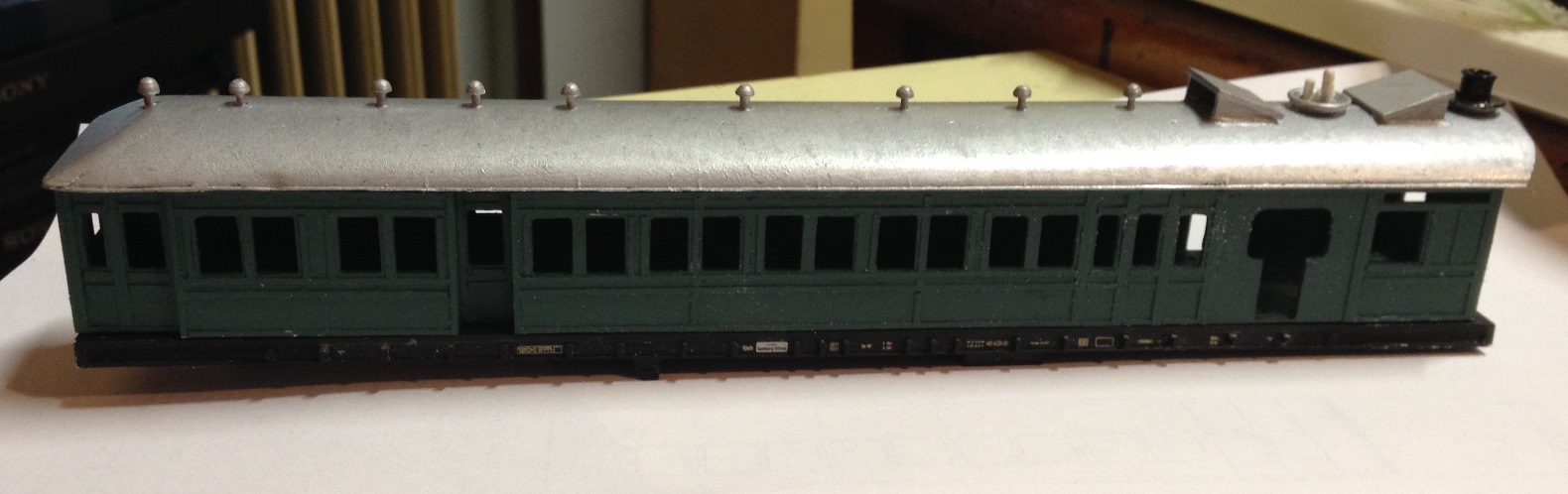

MessaggioInviato: domenica 17 novembre 2013, 15:59
Messaggi: 135

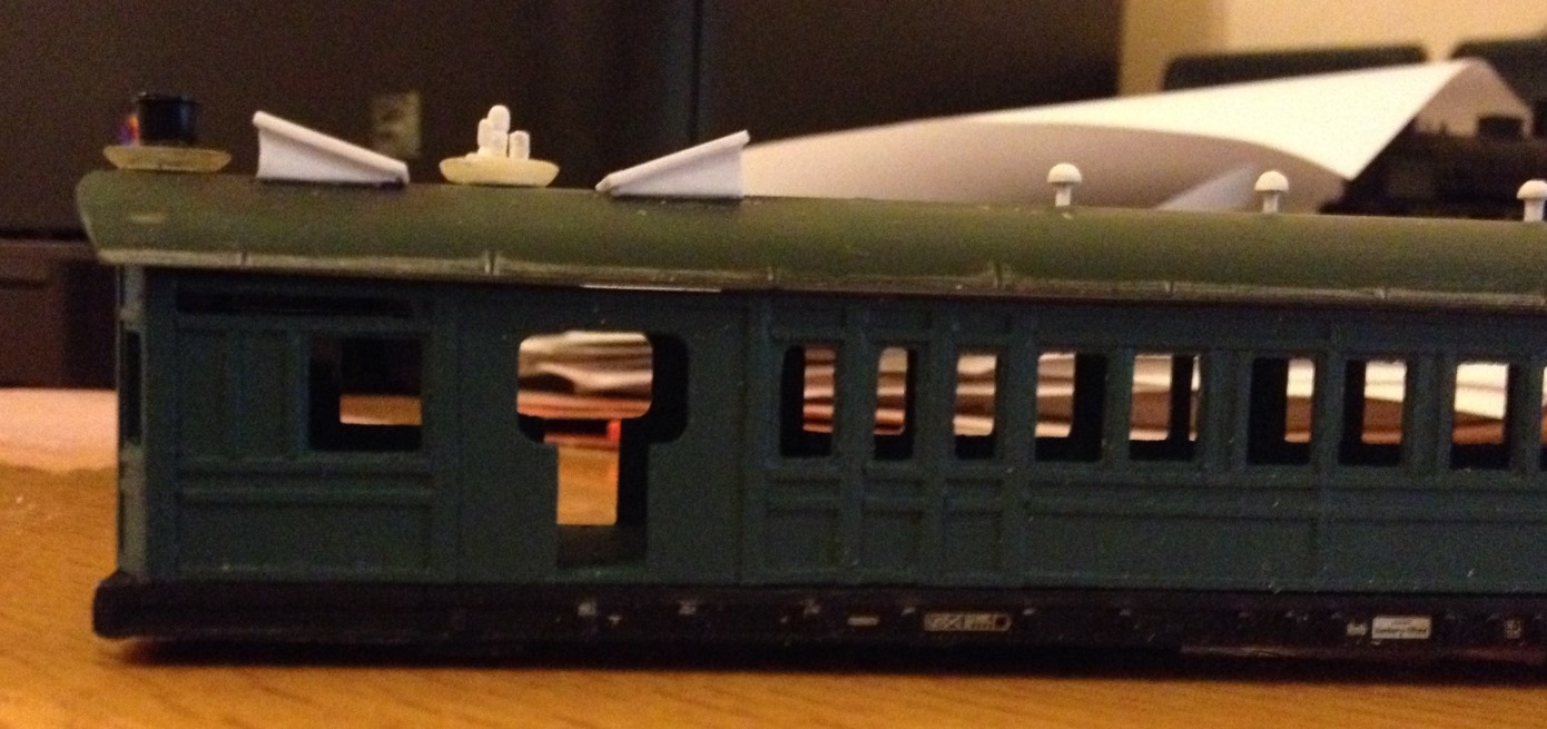

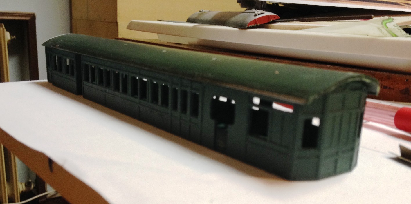

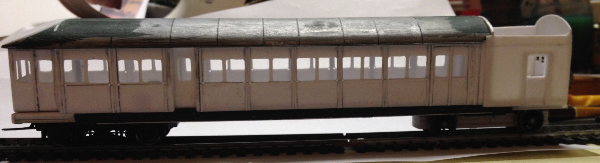

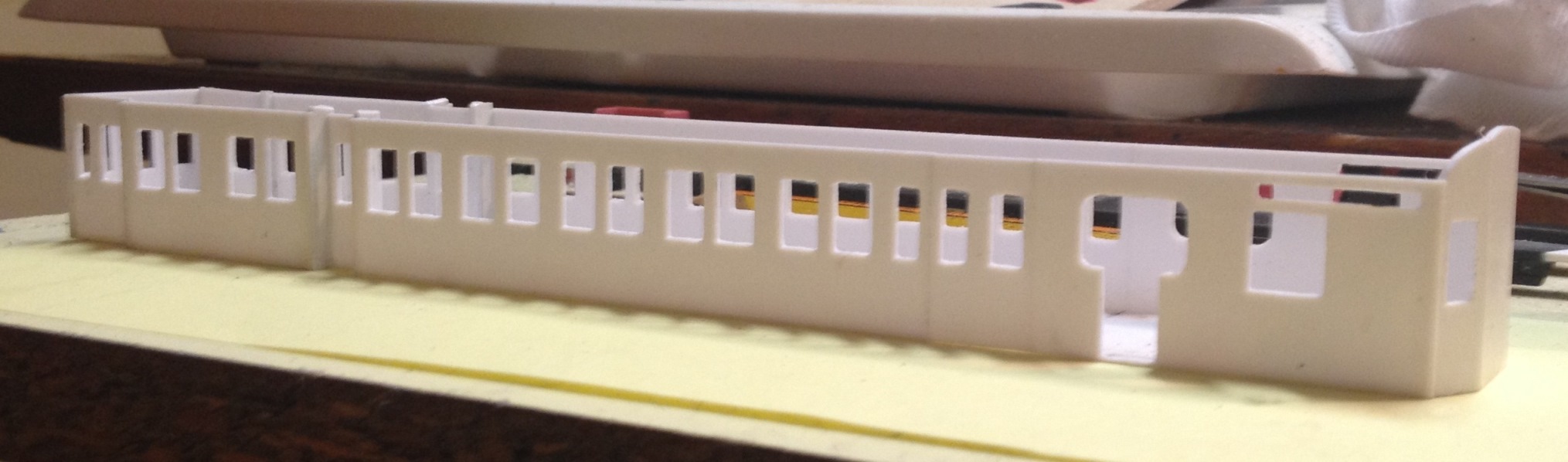

E questa è la GR 86 Ditemi voi ...................................Ciao a tutti
GR 86 (1).jpg [ 181.91 KiB | Osservato 1550 volte ]
MessaggioInviato: lunedì 18 novembre 2013, 23:12
Messaggi: 1227
Località: Bologna
Bravissimo e velocissimo! Nulla da eccepire ! Solo a ritagliare tutti i finestrini si perde la vista, poi le modanature fanno il resto!
Anche i tetti son venuti bene , metodo ?
Stai facendo anche la CE 860 ( almeno cosí penso vedendo la marmitta )?
In questo modello abbellirei la cabina con le tipiche chiodature ( Archer adesive o fori e fili di ottone ).
Buon proseguimento,
Andrea Cavalli

Tanta pazienza piccoli fori agli angoli, seghetto da traforo, e mini lima per correggerli, la fortuna che stampo i disegni, da lavorare, su carta adesiva e la macchina viene piuttosto precisa.

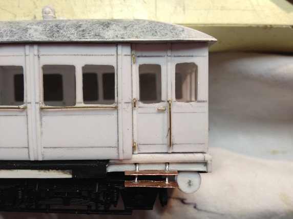

MessaggioInviato: venerdì 22 novembre 2013, 13:16
Messaggi: 135

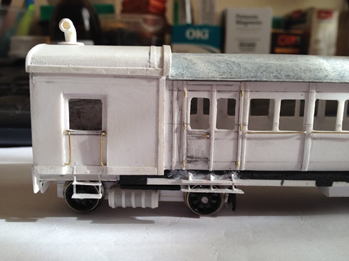

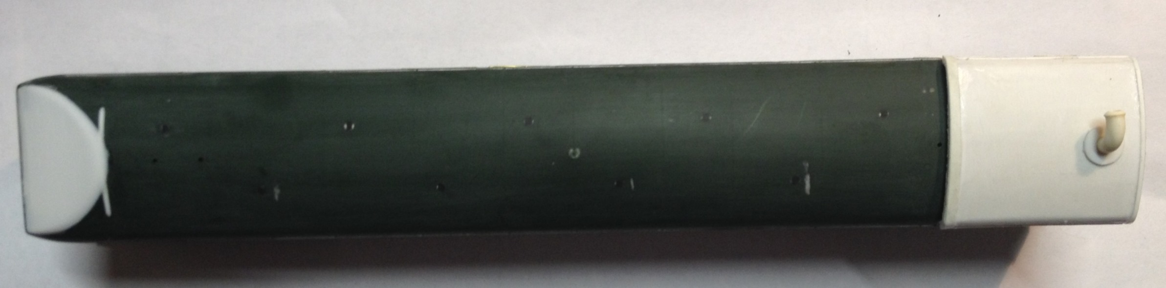

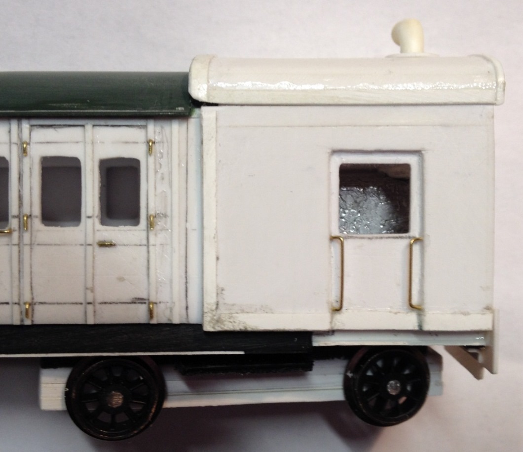

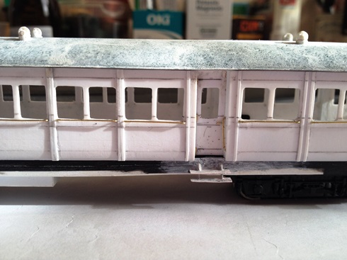

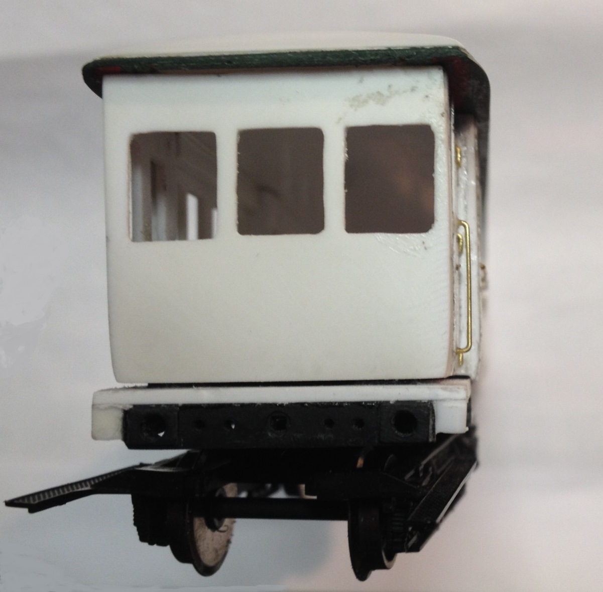

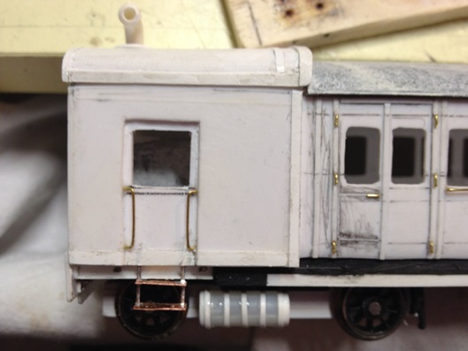

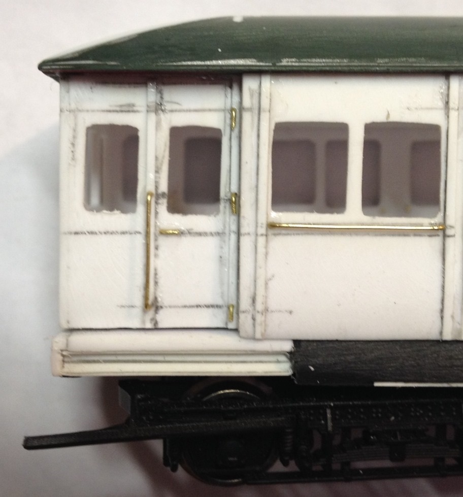

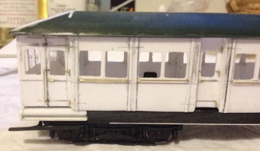

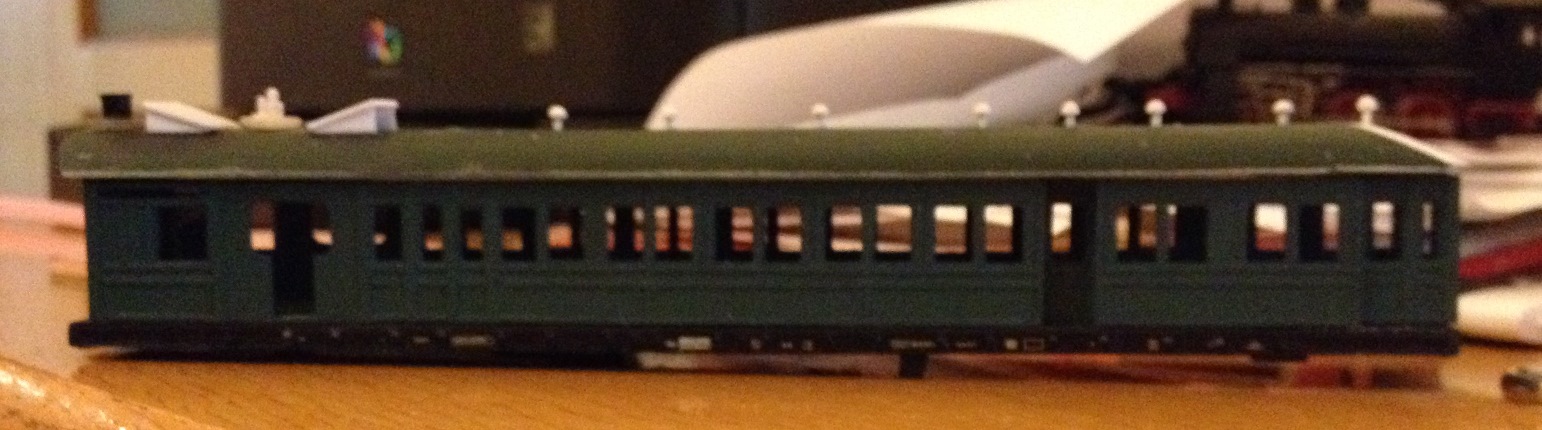

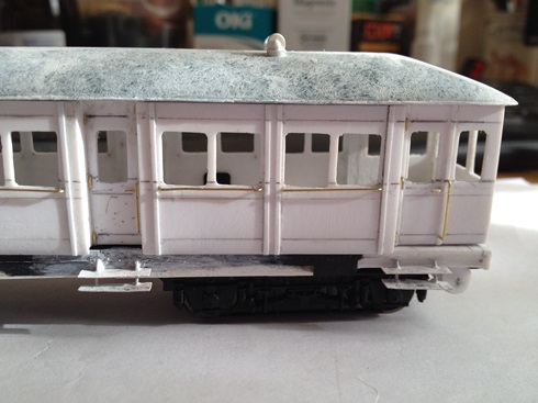

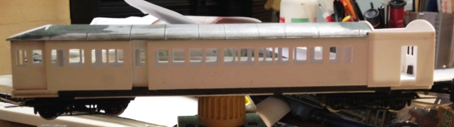

Un po' alla volta si avanza..................................
GR 85 (27).JPG [ 45.6 KiB | Osservato 1443 volte ]
GR 85 (29).JPG [ 37.07 KiB | Osservato 1443 volte ]
MessaggioInviato: venerdì 22 novembre 2013, 13:30
Messaggi: 6291

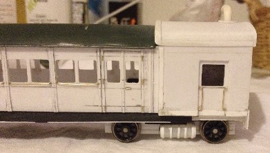

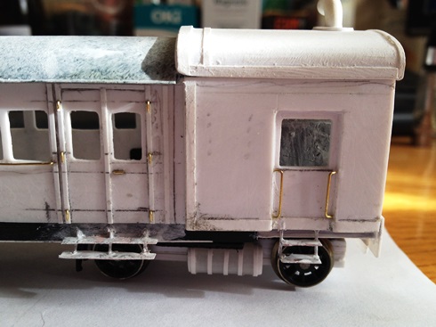

Per i mancorrenti usa l'acciaio armonico , non l'ottone...vai in un negzio di strumenti musicali e chiedi delle corde di chitarra,vanno benissimo.
per il resto , non ho capito se hai usato forex o plasticard, io avrei usato il secondo.
Detto ciò , il lavoro è abbastanza pulito , ma con margini di miglioramento ecessari.
Se siamo alla prima esperienza, i complimenti ci stanno , ma migliora la verniciatura e la pulizia del lavoro , l'assemblaggio , le fessure etc etc
Come si dice, la mano c'è , allenala...
