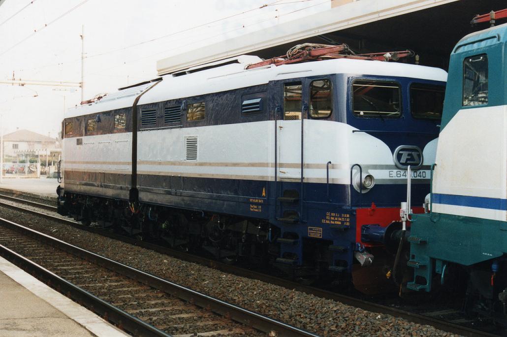

 Oggetto del messaggio: Re: nuova E 646 FS, treno azzurro roco
MessaggioInviato: sabato 12 ottobre 2013, 14:17
Messaggi: 1172
Qui è nel 2003 durante la corsa prova....

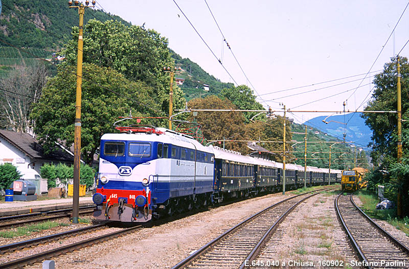

MessaggioInviato: sabato 12 ottobre 2013, 15:47
Messaggi: 2829
I colori sono giusti quelli di Gianni.
Quest'ultima foto di Graziano è stata fatta in una giornata senza sole e non gridano vendetta.........
O ce qualche bontempone che tarocca le foto?.......................
chissà....................
645040-160902chiusa.jpg [ 160.62 KiB | Osservato 4081 volte ]
MessaggioInviato: sabato 12 ottobre 2013, 18:29
Nome: Aldo Ivaldi
Messaggi: 258
Quella foto ha i colori falsati, basta vedere il rosso segnale della traversa della loco ed anche il barile blu e il contenitore giallo sul marciapiede dietro al convoglio.
Sembra di vedere un film in technicolor degli anni 40/50, dove tutti i rossi erano rosso pomodoro, i gialli solari e i blu elettrici!
Inoltre la giornata è soleggiata: il convoglio di servizio sulla sinistra è coperto dall'ombra dell'albero.
Gully

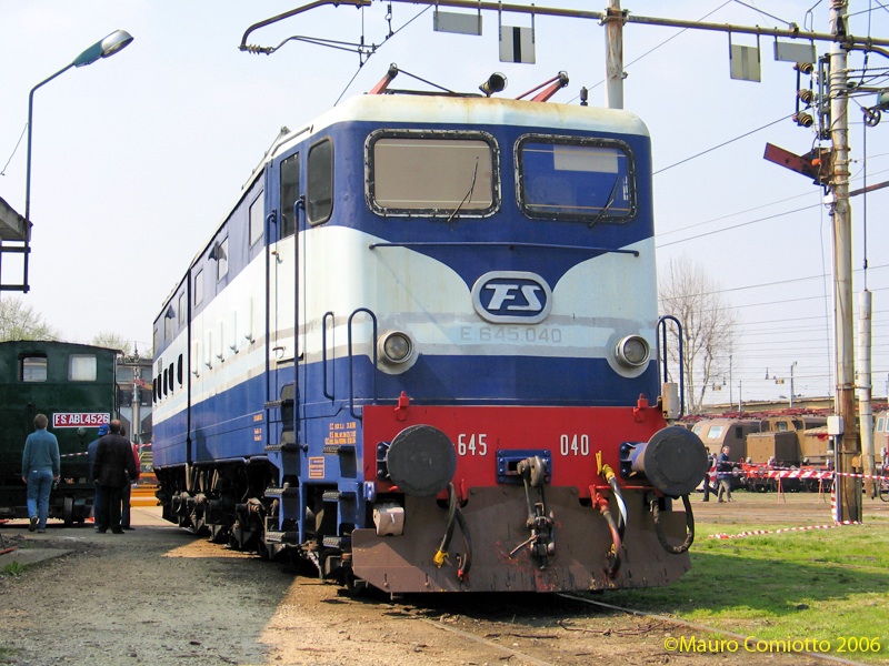

MessaggioInviato: sabato 12 ottobre 2013, 18:40
image.jpg [ 195.79 KiB | Osservato 3987 volte ]
I colori sono esatti , questo esemplare e da un pochino in giro notate nel davanti le sporcatura di ruggine colante sotto i finestrini , eppure è un blu elettrico ancora vivo , figuriamoci appena uscita..certo poi dopo con le varie intemperie fa presto a scurirsi , ma in origine era un blu elettrico.
Le modanature non sono in rilievo , per cui sul modello sono esatte .
Peccato per la finestra sotto la porta di accesso che è inesistente mancano anche i vetri corazzati , le sabbiere sui carrelli interni non devono esserci , e sul modello invece ci sono ,
I gradini dovrebbero essere neri...... Insomma RE 6/6 li ha indovinate tutte.
E più continui il confronto più saltano inesattezze .
