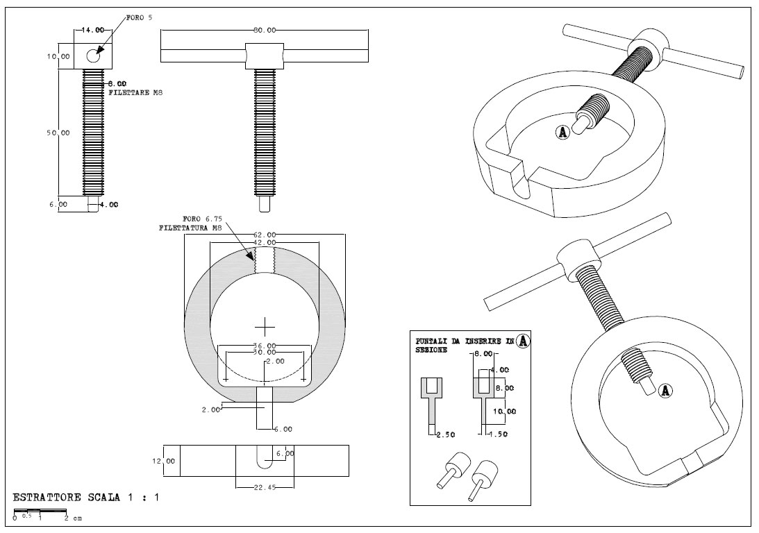

Questo è quello che mi sto costruendo proprio in questi giorni...
Se hai tornio e fresa è un' attimo, altrimenti fattelo costruire da un amico che li possiede, poi offrigli una birra però :lol:

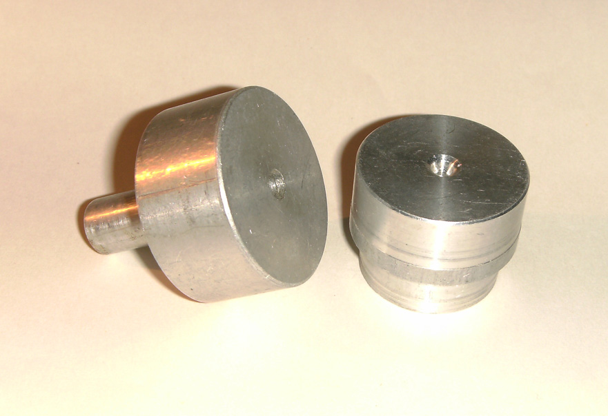

io ho risolto molto più semplicemente ho torito due piattelli di alluminio uno lo monto sull?autocentrante , l'altro sul mandrino montato al posto della contro punta, avvicino i due piattelli con interposto l'asse, fisso il carrello della contropunta e ruoto lentamente l'avanzamento fino all'inserimento completo dell'asse, le ruote sono perfettamente parallele
Questo funziona con le sale con asse conico sporgente.
Rimane il problema per le ruote con sale non sporgenti es. motrici e accoppiate di loco vapore

ho anche la versione senza foro , faccio presente che i due piattelli torniti montati rispettivamente sull'autocentrane e sul mandrino sono perfettamente paralleli, quindi curando la posizione dell'asse non c'è bisogno della sede per la ruota, non ho mai montato ruote di grande diametro, forse in quel caso la sede potrebbe servire
