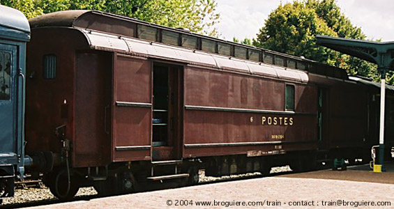

I francesi dicono che non sanno da dove proviene
A ben vedere non sembra una sorta di ricostruzione su una carrozza FS?
Si tratta di un postale "OCEM mixte (allège/ambulant) de 16,5 m" costruito in 31 esemplari tra il 1933 e il 1937 per il Reseau dell'Alsazia-Lorena.
Il vestibolo chiuso era in origine la garitta del frenatore; nel 1965 fu trasformato in allège con eliminazione della garitta e sua incorporazione nel corpo vettura.
(Informazioni tratte dal volume "La Poste et le rail" di M. Knepper e C. Pochet edito da "La Vie du Rail" nel 1999)
Non penso sia mai stato utilizzato per il traffico con l'Italia in quanto di uso specifico AL.

Grazie non ne dubito, nè dubito del libro, tuttavia il profilo dell' imperiale (escluso il lungo lucernario in ipotesi aggiungibile dopo) e la forma del vestibolo ricordano troppo le carrozze italiane
Forse bisognerà approfondire meglio...
