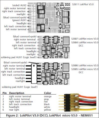

Ciao Caimano85, per la carrozza pilota conviene utilizzare i decoder funzioni, anche quelli normali per loco ma è sprecato, vedi tu quanto vuoi spendere. Se hai dimestichezza nel maneggiare i cavi, cosa molto semplice, ti scrivo i decoder che puoi prendere, quelli con i cavi sciolti hai uno schema come metterli in ordine, tranquillo, anche se inverti il connettore a 6 pin non succede nulla, non si accendono le luci. Per saldare i cavi utilizza un normale zoccolo per integrati, buon lavoro :wink:
Viessmann 5241 - Decoder micro con connettore NEM651 6 pin € 18,40
Uhlenbrock 76900 - Decoder DCC per funzioni con cavi senza connettore . €14,50
Viessmann 5240 - Decoder micro con cavi senza connettore € 18,40
Hornby R8249 - Decoder digitale DCC a 8 pin € 14,50
Esu Electronic 54620 - Lok Pilot FX V 4.0 decoder DCC a 8 pin per funzioni € 18,90
Mureddu Giovanni
Esu Pin.jpg [ 68.33 KiB | Osservato 502 volte ]
