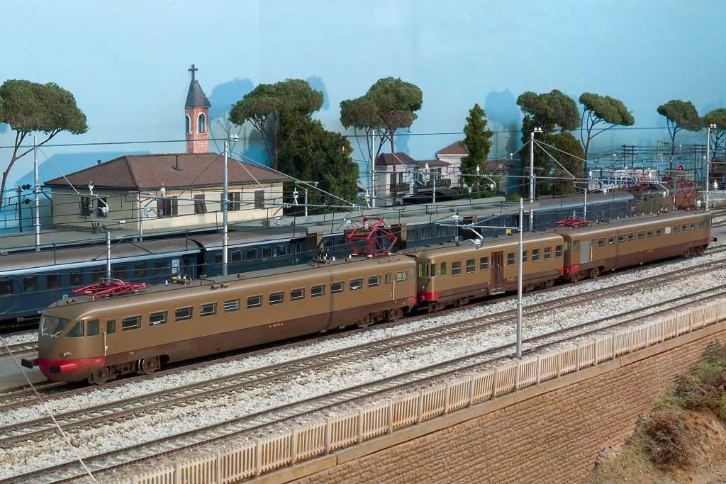

Circa 2 anni fa scrissi un articolo (TTM 49) sulla elaborazione delle Ale790/880 ACME. Un gran lavoro per farle andare decentemente sul plastico insieme col rimorchietto OsKar. Saluti
Carlo
