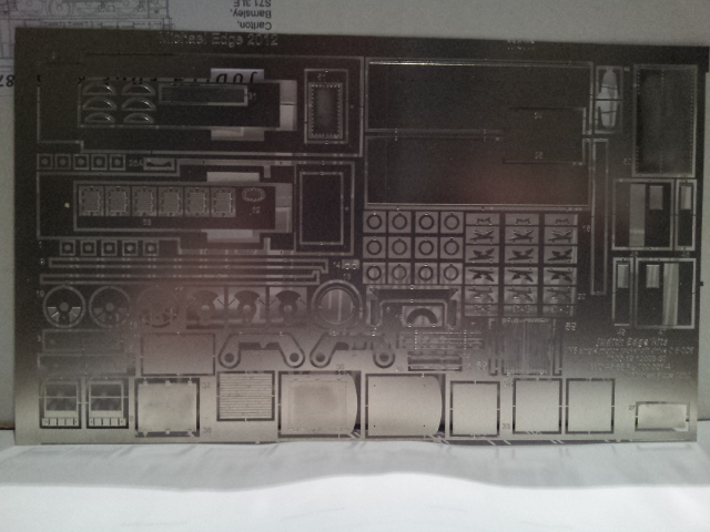

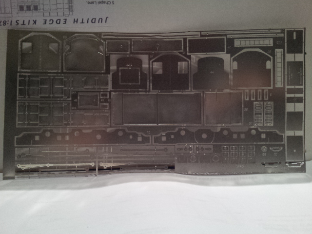

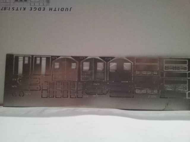

Il kit è arrivato , ordinate ruote e meccanica , il costo totale è sui 200 euro.
La macchina è isostatica , ma non con le boccole a strisciamento , ma con bilancieri che fanno oscillare il secondo e terzo asse.
Non ha predisposizione per gancio NEs
Tutto gli assi sono montati su boccole, serbatoi , sabbiere fari e banco di manovra sono in resina.
Ha tutte le parti per potere ottenere il modello FS.
Il kit è molto british ,per es la cabina è composta da 4 parti staccate e sulle fiancate bisogna ribattere dall'interno gli inviti per ottenere i rivetti, nessun pezzo pre piegato , assenza di decal.
Stò pensando di predisporre una lastrina con le parti da piegare in più e le fiancate della cabina rivettate e un portagancio nem...ma ci sarà un aggravio di costi
Quando mi arrivano ruote e meccanica andremo avanti con le considerazioni e , quanto prima con il montaggio.

Si Marco,
il kit costa 85 £ e le ruote e la meccanica 86£...
Sono d'accordo che non è molto economico , o comunque più caro di quanto (forse) ci si poteva aspettare, ma non è questo che mi preoccupa, quanto il fatto di riuscire ad assemblarlo.
Io l'ho acquistato anche conscio delle mie capacità e di chi mi può aiutare , mi serve anche per capire alcune cose, ma rimango dell'idea che non sarà alla portata di tutti e spero con il passo a appasso che voglio fare sui forum di dare una mano a chi vuole imbarcarsi.
