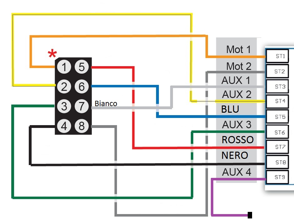

È arrivata ... Ma ho un problemino..le luci bianche non si accendono in nessun senso, o meglio, fanno una luce appena impercettibile. Ho montato un esu lokpilot 4. Cosa puó essere??

Inverti la spina del decoder e prova, vedrai che funzionano bene!
Ricordati, che con F1 accendi il led saldato sopra il pcb, veniva utilizzato per il faro centrale del caimano E656, puoi sfruttare questo per illuminare la cabina dei macchinisti :wink:
Mureddu Giovanni
Cavolo non ci avevo pensato che potrebbe essere quello, stasera provo subito!
Però mettendolo all'incontrario i cavi diventano corti e il decoder non arriva a stare dentro la culla della semicassa opposta :?
 Oggetto del messaggio: Re: FS E646 149
MessaggioInviato: mercoledì 12 febbraio 2014, 11:48
Messaggi: 1040
Lo so, se ne hai voglia devi dissaldare tutti i fili dalla spinetta e girarli nell'altro verso, io ho fatto così :? Se invece sono quelli "chiusi" a crimpaggio, procurati un tappo dove puoi saldare oppure utilizza uno zoccolo a 8 pin per integrati ma modificalo per non esagerare con lo spessore!
Sotto ti ho inserito un esempio di collegamento, i colori sono standard per tutti i decoder :wink:
Invertendo non esplode niente, tranquillo :mrgreen:
Facci sapere, ciao
Mureddu Giovanni
Decoder.jpg [ 110.84 KiB | Osservato 2266 volte ]

Iscritto il: giovedì 16 febbraio 2006, 17:05
Messaggi: 228
Sulla presa del decoder c'è un asterisco o un piccolo triangolo, questo simbolo indica il pin 1 e sul decoder il pin 1 è sempre il cavetto arancio.
GF
