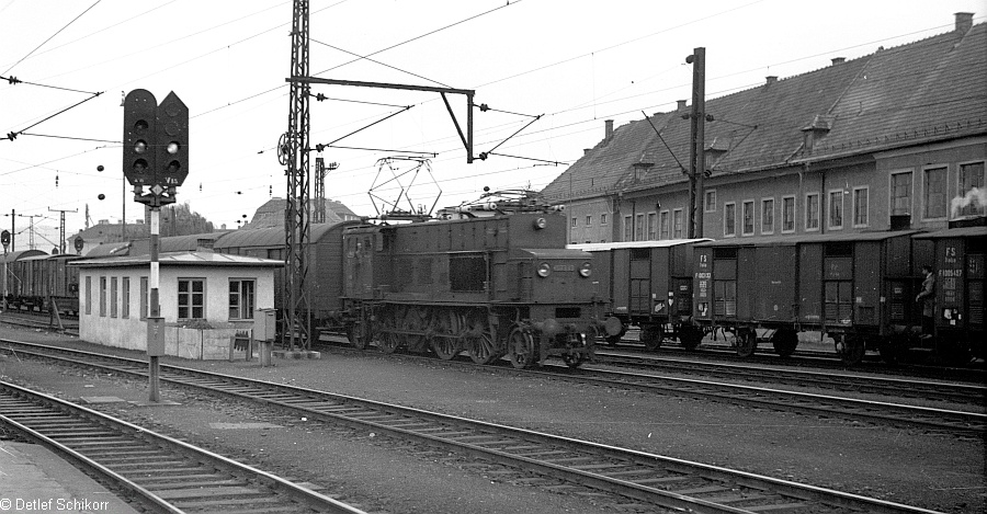

Anche in Austria con l'ultima nata di Rivarossi.
3232323738613831.jpg [ 200.28 KiB | Osservato 4181 volte ]

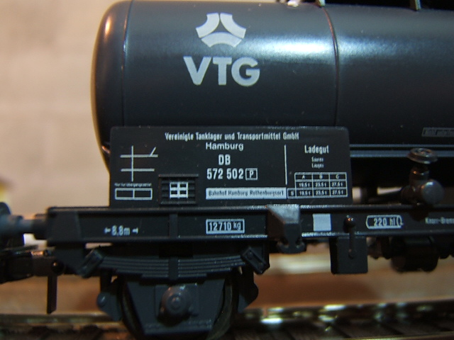

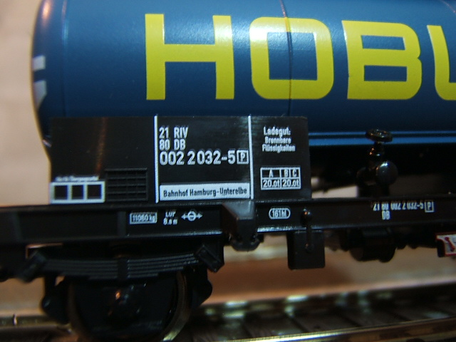

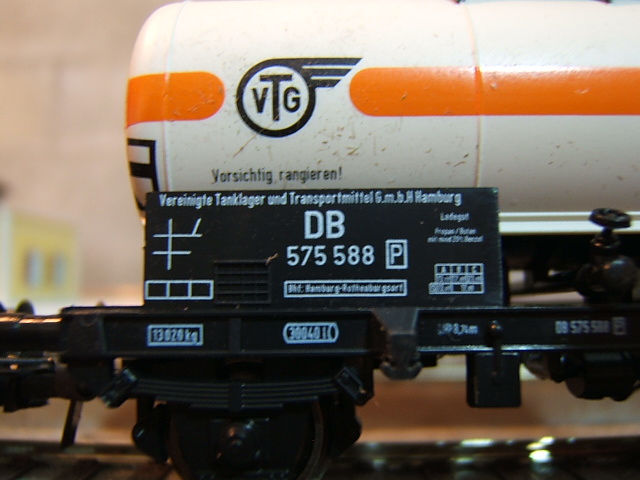

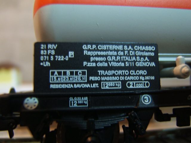

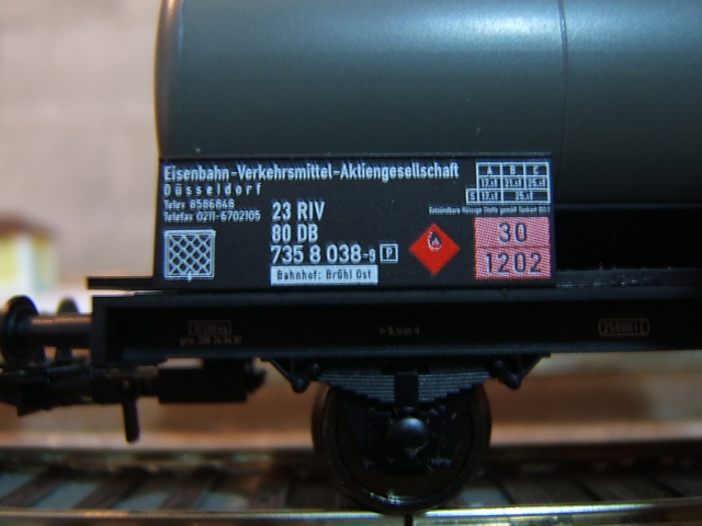

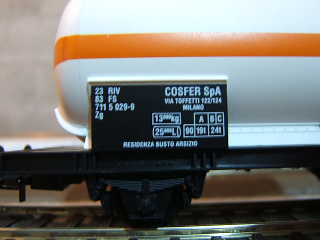

MessaggioInviato: mercoledì 10 ottobre 2012, 17:46
Nome: STEFANO TARTARI
Messaggi: 394
Località: TERNI TR UMBRIA
Chi mi può aiutare con le marcature di queste cisterne, per stabilire quali sono di epoca III e quali, invece, di epoca IV?

 Oggetto del messaggio: Re: Carri e Composizioni merci nell'epoca III
MessaggioInviato: mercoledì 10 ottobre 2012, 17:56
Messaggi: 2308
Località: Più a est di Vienna
Sono tutte di epoche successive alla III tranne le ultime due.

MessaggioInviato: mercoledì 10 ottobre 2012, 18:11
Messaggi: 394
Grazie per l'immediata risposta. :wink:
Se possibile, posso avere anche la spiegazione sul perche le ultime due sono di epoca III e le altre no?
A livello di tabelle e sigle carri non ci capisco molto. :oops:
STEFANO
P.S. Se è per la sigla RIV, anche le ultime due ce l'hanno. E' stampato sulla cisterna.
MessaggioInviato: mercoledì 10 ottobre 2012, 18:35
Messaggi: 9227
STEFANO
Ciao Stefano,
per riconoscere i carri epoca III da quelli in epoca IV e' molto molto facile: basta imparare a guardare bene le tabelle.
Guarda attentamente quelle di cui sopra, aiutati con le indicazioni di Bari S. Spririto e ti renderai conto della differenza.
Una delle differenze tra le due epoche e' proprio che la scritta RIV in epoca IV e' in tabella, mentre in epoca III e' riquadrata sul carro, non in tabella, e dall' altro lato della fiancata rispetto alla tabella.
Un dettaglio: la scritta P presente sia sulle cisterne epoca III, che su quelle epoca IV, significa carro di proprieta' privata. La societa' privata in questione aveva pero' con l' amministrazione ferroviaria di appartenenza del carro un contratto per cui questa ne curava la manutenzione.
Mi chiedo perche' la cisterna Cosfer non abbia in tabella la scritta P...
