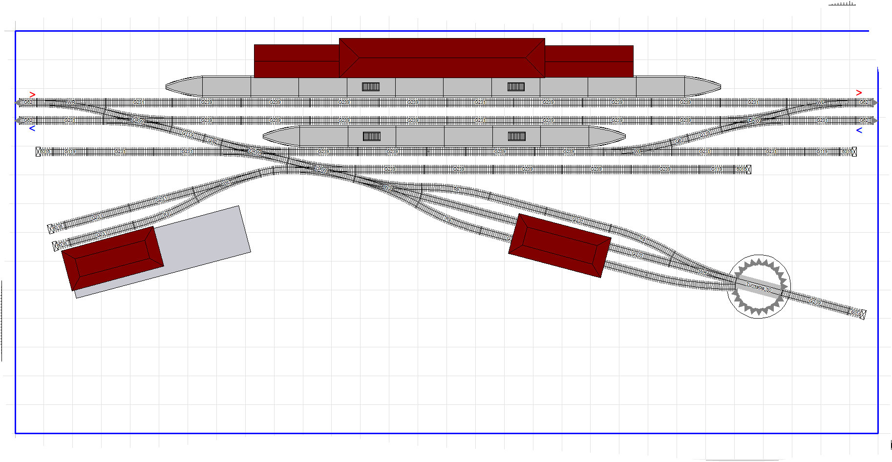

Questa, è una piccola modifica, ma per cambiare impostazione e giustificare la rimessa mi potresti inviare un piccolo schema oppure un disegno che riprodurrò io con SCARM.

Se leggi come è impostato il mega impianto descritto in TTM Extra 1, trovi una giustificazione. Stazioni passanti da cui si dirmavano linee secondarie e depositi in prossimità di valichi dove era necessario effettuare cambio macchina o spinta. Anche in questo caso, l'autore dell'articolo si riferisce ad impianti tedeschi ma non credo sia stato molto diversa la cosa in Italia (sebbene l'elettrificazione di buona parte delle linee ha avuto senza dubbio il suo impatto sulla dislocazione di impianti e depositi).
PS in quel caso hanno usato un apiattaforma Roco (piccola) e una Fleischmann per il deposito delle locomotive con tender.
 Oggetto del messaggio: Re: Consiglio piattaforma girevole
MessaggioInviato: mercoledì 20 agosto 2014, 16:58
Me medesimo ha scritto:
Posto che difficilmente in una stazione del genere -se non per altre ragioni- veniva posta una rimessa locomotive con piattaforma (in una stazione con linea passante in cui non terminano nè originano la corsa treni che utilità hanno una rimessa e la conseguente piattaforma?),
E le altre ragioni sono quelle elencate. Ma dato che la stazione del nostro amico non mi pare di diramazione, nè mi pare di aver letto sia ai piedi di una rampa in forte pendenza... Insomma, per poter giustificare un deposito ci vorrebbe qualche binario in più (che non ci sta).
