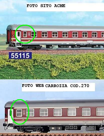

 Oggetto del messaggio: Re: Cuccette 1959T acme (1985R)
MessaggioInviato: lunedì 6 ottobre 2014, 23:36
Messaggi: 2196
Ciao!
A me desta qualche sospetto la misura di questo finestrino:
AcBc.JPG [ 58.45 KiB | Osservato 3342 volte ]
Al vero era uguale su tutte le tipologie di vetture 1957 e 1959, largo 680 mm, quindi o è stretto su queste nuove cuccette o è largo su tutte le precedenti versioni di 1957 e 1959 (ACME, Rivarossi, Codice270)...
Che ne dite?
MessaggioInviato: martedì 7 ottobre 2014, 8:27
Messaggi: 1655
Lo avevo notato anche io con un mio amico, ma volevo aspettare il modello definitivo per fare un confronto. Magari se qualcuno ha i disegni delle 1959T si potrebbe fare un confronto.....
Federico
MessaggioInviato: martedì 7 ottobre 2014, 8:30
Messaggi: 659
Dico di smetterla di basarci solo su fotografie, magari, prima di intervenire insinuando dubbi sulla genuinità di un prodotto, bisognerebbe avere la certezza di quanto si dice e questo vale per tutto, non solo per il modellismo ferroviario.
Poi ci lamentiamo se ACME manda disegni con quote ecc...
Attendiamo i modelli prima di giungere a conclusioni, che nella maggior parte dei casi si sono dimostrate errate!!!!
