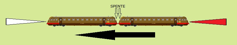

Premetto che non conosco l'impianto elettrico della coppietta di Roco in esame; quindi faccio un discorso più generico.
In una coppia di automotrici si devono accendere solo la luci bianche di testa all'automotrice anteriore e le luci rosse di coda dell'altra.
Devono invece restare spente le luci delle testate che sono accoppiate.
Auto.jpg [ 21.27 KiB | Osservato 3968 volte ]
Questo, su alcuni modelli si ottiene con appositi switch o jumper previsti dal costruttore, oppure intervenendo sul cablaggio isolando le luci non necessarie.
Purtroppo su alcuni modelli (ad esempio il 345 di Roco) questo non è possibile perché le luci bianche di una testata e le rosse dell'altra si accendono con la stessa lampadina e diffusori opportunamente disposti :evil: :evil:
