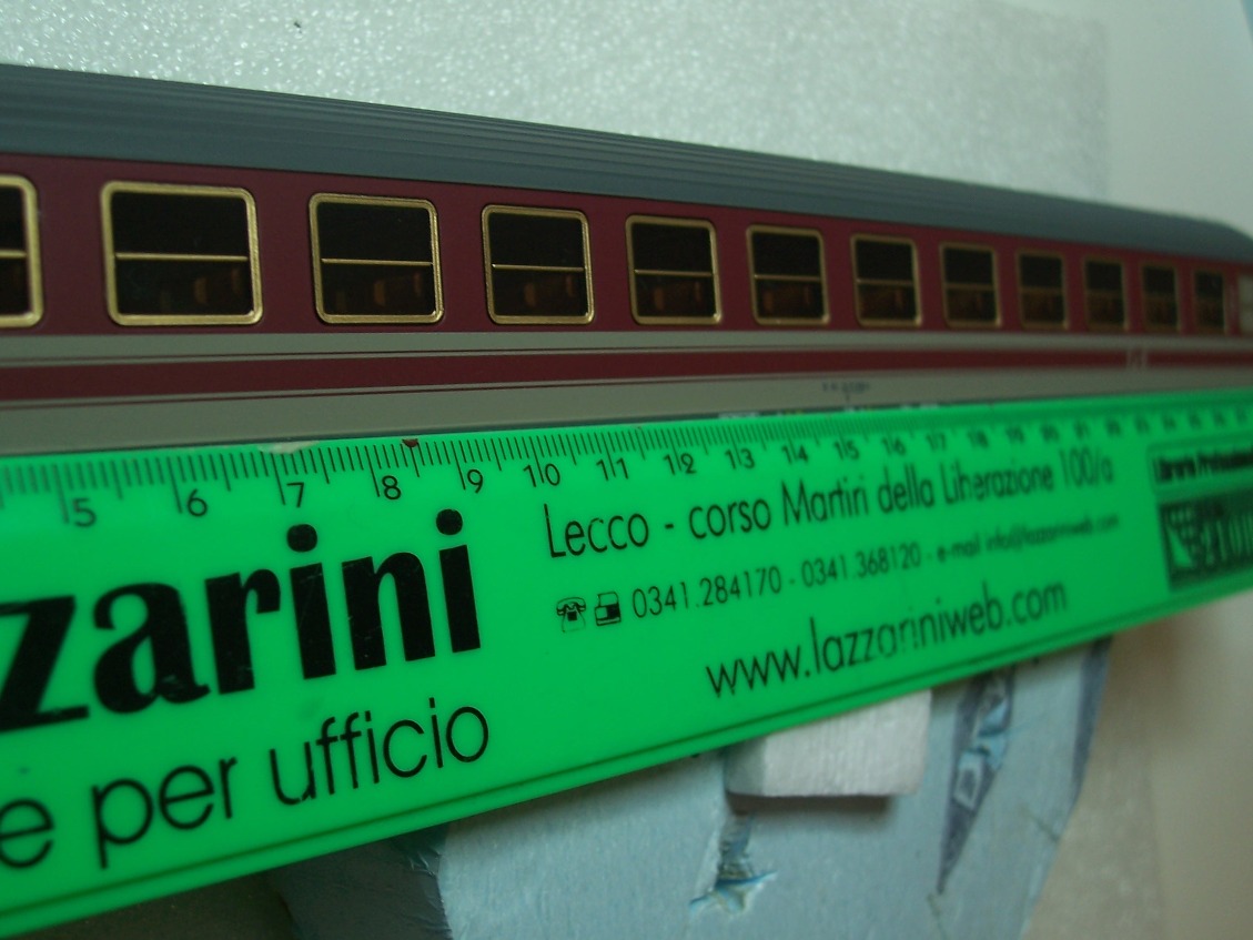

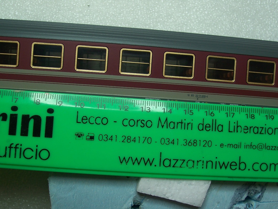

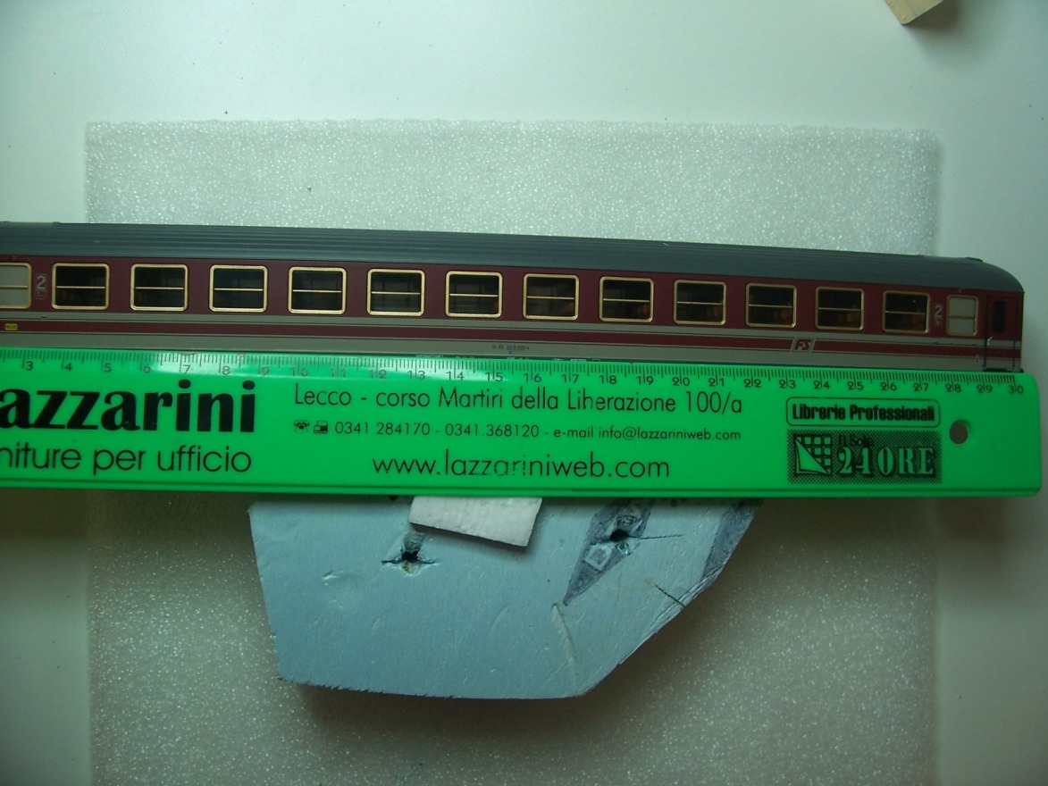

Ecco le foto.
Non ho il computer a casa, quindi ho dovuto farle ieri e attaccarle oggi.
Sulle ardesia non si riesce a vedere bene in foto a causa del colore uniforme. attacco quelle della rosso fegato beige.
Le foto non rendono l'entita appieno, ma adesso che sapete cosa intendo potete controllare le vostre.
Questa che ho fotografato non e' la messa peggio.
Fatemi sapere se ora e' chiaro.
Il tetto e' dritto , perche' la deformazione e' progressiva come gia' detto in apertura.
Orazio

dalle foto di Orazio è evidente un imbananamento. Però ci terrei a far notare che anche la riga è di plastica quindi consiglierei di effettuare le prove anche con un altro riferimento; sarebbe opportuna una riga metallica.
E' molto probabile che non sia la riga il problema dato che Orazio ha notato curvature differenti, però si otterrebbe una misura migliore e più omogenea.
Righello perfetto. Ho controllato con squadre e rigelli di diverso tipo. Ho usato questo perche il colore verde aiutava il contrasto della foto.
Orazio

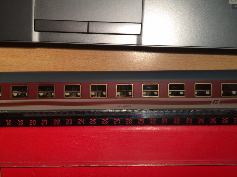

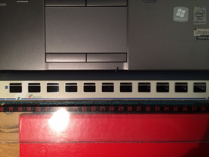

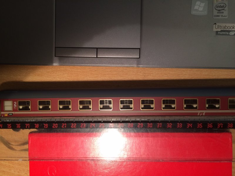

Quindi Orazio si riferiva non ad uno spanciamento ma proprio imbananamento come avevo inizialmente capito.
Qui non si tratta di negare il problema ma di dare l'informazione per quella che è.
Sulle mie circa 20 UIC X ACME non ho riscontrato nessun problema.
Quindi al Sig.Won Ryan posso dire che l'informazione o la critica, se c'è, deve essere fatta in maniera realistica perché altrimenti è molto facile che chi si mette a leggere il forum e cerca informazioni su un determinato modello si possa far fuorviare o scoraggiare da situazioni che non sono certo la fotografia della situazione "normale" e cioè quella che vede queste UIC X senza inbananamenti.
Nel caso di molti pezzi inbananati denunciati dal Sig.Orazio non capisco come faccia, una volto che si è accorto del problema, continuare a comprare modelli con difetti evidenti senza contestare , visto e considerato che ci sono modelli come quelli che ho io che sono senza questo problema.
