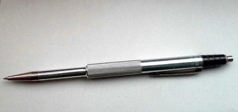

Trovo molto comoda questa punta a tracciare, simile a quella di Mr.Sanders, ma dalla forma a penna e con punta intercambiabile,
penna.x.incidere.jpg [ 63.6 KiB | Osservato 1155 volte ]

Grazie a tutti per i contributi!!
Mi state facendo pensare che non sto incidendo il forex ma qualcosa di più resistente!! Per incidere un mattone devo passarlo almeno 3/4 volte con una punta di compasso, altrimenti il solchetto tra un mattone e l'altro è poco evidente!!! Eppure nel negozio di cartelloni io avevo chiesto proprio il forex. :shock:
Cercherò lo strumento di Mr.Sanders o meglio ancora quello di Reostatica ....... che si impugna proprio come una penna.
ma prima, visto che devo comprarne un altro pezzo, chiederò che sia effettivamente forex! :evil:
