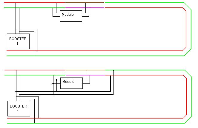

Avevo scritto "soluzioni non me ne vengono in mente". Ma l' intervento di Zampa di Lepre ha aperto la visuale a tutto l' impianto.
Ecco, occorre verificare il sistema di cablaggio :
Tratta con inversione - 3.JPG [ 28.54 KiB | Osservato 1216 volte ]
se siamo nel caso dello schema superiore, allora il percorso del cortocircuito può essere lungo e, quindi, poco efficace.
Detto in modo più tecnico, il cortocircuito è, in realtà, un percorso a bassa resistenza. La corrente che scorre è sempre V / R (tensione diviso resistenza).
Se la resistenza sarà troppo alta, la corrente potrà essere appena sotto la soglia di rilevazione, così il modulo non commuterà, quindi il booster entrerà in protezione da cortocircuito.
Una soluzione può essere quella indicata nella seconda immagine.
Si duplicano i collegamenti indicati usando cavi da 1 mmq, meglio se da 2.5 mmq :
- direttamente dal booster all' ingresso del modulo di inversione
- direttamente dal booster al punto a valle dell' inversione
In questo modo il contatto avrà una corrente maggiore, con più possibilità di superare la soglia di commutazione del modulo.

Innanzitutto ho aumentato la sezione e il numero dei cablaggi, come suggerito.
Poi mi sono reso conto che l'inizio della tratta di inversione coincideva con il passaggio tra due distretti di potenza (alimentati cioè da due booster diversi), quindi ho ovviato a questo problema creando una piccola tratta alimentata dal secondo booster prima della tratta di inversione, in modo tale che questa avesse prima e dopo lo stesso booster ad alimentarla.
La situazione è nettamente migliorata, la carozza illuminata non fa più corto, però un'altro locomotore sound (una ludmilla roco) che prima faceva sempre corto, adesso fa corto solo se si entra o esce dalla tratta lentamente, se passa un po' spedito non stacca.
Insomma, tutta sta faccenda della gestione delle tratte di inversione tramite moduli di rilevamento del cortocircuito mi sembra davvero governata da variabili molto "erratiche" .... per questo torno a chiedere se qualcuno può postare una "guida" precisa alla realizzazione della gestione dell'inversione tramite "relè "pilotato da decoder pilotato da software tramite retroazione". :D
