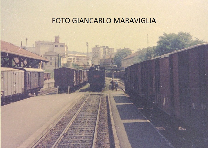

Questa è Alba , e quella è una Gr 640 che ha viaggiato a camino indietro in coda al treno su cui ero io , locale 7351 con arrivo ad Alba 14,45 ( proveniente da Alessandria) trainato da un' altra Gr 640 , io ero sull' ultima carrozza ( una ex mista ABz 50500 con il tristissimo mezzo scompartimento rivolto verso la 640 di coda ) da cui sto fotografando ( mi scuso per il risultato vergognoso ...) . E' stata sganciata , sta facendo rifornimento , e si attesterà ad un treno merci per ritornare ad Alessandria , questo invio era giornaliero , il Celere 50002 veniva effettuato nei giorni di lunedì giovedì venerdì e sabato con partenza ore 18,26 ed arrivo ad Alessandria alle 20.30 , evidentemente serviva anche altri clienti . Qualcuno può correggere / integrare ??
20131123185353_01.jpg [ 134.82 KiB | Osservato 3224 volte ]
Giancarlo

Beh ... foto storica e spettacolare.
Grazie ancora una volta Giancarlo !
Che anno è ?
Ricky

maniglione ha scritto:
Che anno è ?
Ricky
Giugno 1971 :(
Giancarlo
