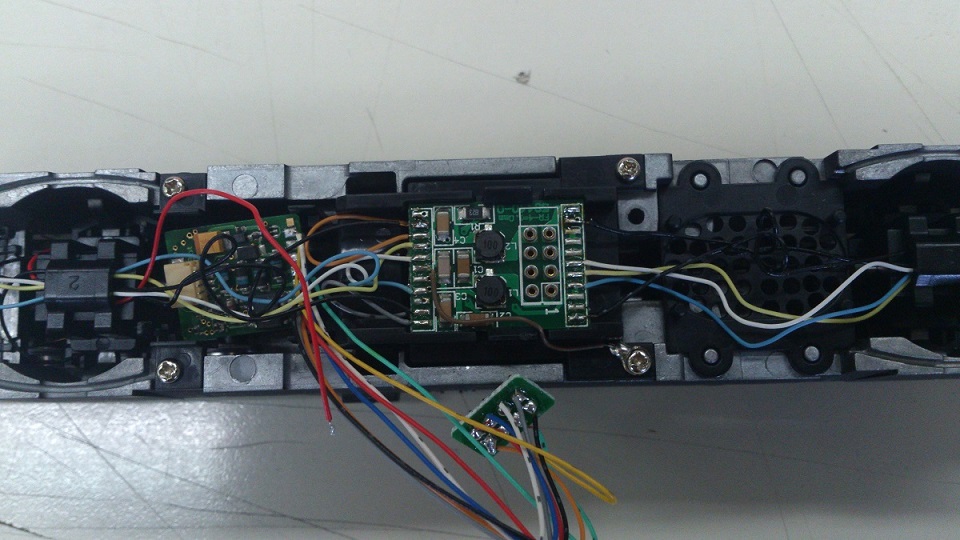

Buongiorno, dopo un po' di tempo sono riuscito a modificare la disposizione dei fili del pcb della loco, come suggeritomi dagli utenti del forum, il risultato è che il funzionamento è perfetto in dc.
Grazie a tutti.
P.s. Posto una foto del pcb dopo la modifica.
DSC_0193.jpg [ 170.14 KiB | Osservato 690 volte ]
