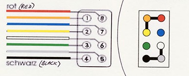

Per quello minimale e generico ti basterebbero i ponticelli indicati in figura ...
8-pin-dcc-skt.jpg [ 37.17 KiB | Osservato 3132 volte ]
L'unico rischio è quello di ritrovarti con tutte le luci accese.

è un 21 poli non un 8 :-(
