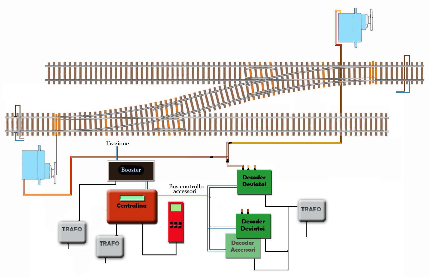

Questo è lo schema elettrico per il funzionamento più semplice e comodo (con un solo indirizzo) per commutare due deviatoi con un solo comando.
La parte più importante è il posizionamento meccanico dei comandi dei servo. Il movimento deve essere in fase (la posizione per corretto tracciato di un deviatoio deve corrispondere al corretto tracciato anche per l'altro deviatoio) e la corsa degli aghi dei due deviatoi deve corrispondere.

Quindi il funzionamento avviene in simultanea.
 Oggetto del messaggio: Re: servomotori per scambi
MessaggioInviato: lunedì 13 febbraio 2023, 9:57
Messaggi: 1753
Certo !

Questo è un tipo di collegamento per rispondere alla richiesta di Fischio.
Se si vuole avere il ritardo del secondo deviatoio basta usare due indirizzi (cioè due comandi singoli) e commutarli in successione. Con un sw si può avviare il secondo con un ritardo che tenga conto del tempo di commutazione del primo. :wink:

Usare due indirizzi fermo restanto lo schema di cui sopra?
