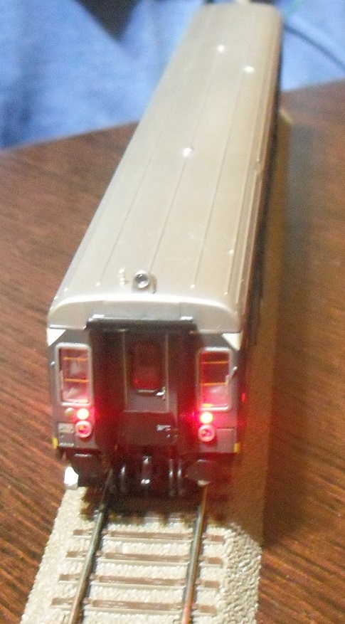

controlla la polarizzazione delle ruote può darsi siano tutte sullo stesso lato
devono essere a coppia due con la gomma isolante a destra e due con la gomma isolante a sinistra

Funziona!!! Evidentemente, quando il modello è arrivato, uno dei carrelli era ruotato di 180 gradi...
Moltissimi grazie a Gavino Garau e ad alpiliguri (senza dimenticare gli altri che hanno preso parte alla discussione), senza i quali non sarei venuto a capo dell'enigma!

meglio cosi !!! :D :D anche a me è capitato di trovare gli assi isolati sullo stesso lato

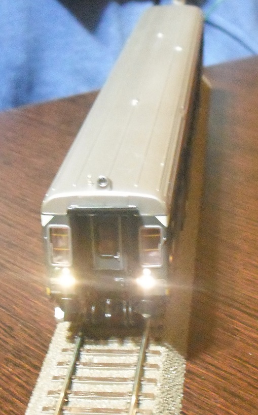

Ed ecco il modello rimontato e funzionante!
Di nuovo grazie a tutti!
