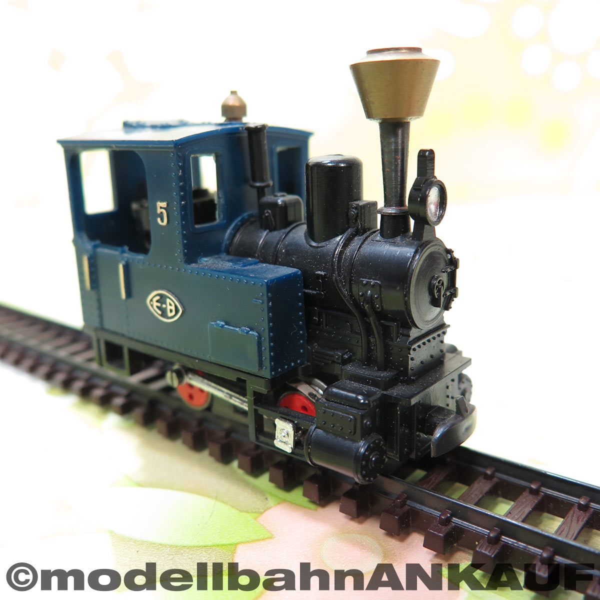

Grazie, molto utili questi link, tuttavia la 0-4-0 offerta da Minitrains non sembra molto differente da quella di Eggerbahn, qual'é la differenza?

Se vuoi la mia opinione non farti attrarre dalle vecchie eggerbahn, anche se potresti trovarle usate a buon prezzo.
Non riusciresti a a fare un diorama operativo e divertirti.
La meccanica e' vecchia, sono leggere, non hanno un minimo accettabile ...

Concordo con Licio ...
... e aggiungo: prima di andare avanti nella progettazione fai preventivamente delle prove di trazione in salita (visto che questa è la tua intenzione)!!!
Per mia esperienza tutte le H0e tipo "ferrovie industriali o da cantiere" (ci sono anche i Roco) o "tram" (non dimentichiamo il vecchio "gamba de legn" Rivarossi, prima Egger e poi Jouef) hanno forza di trazione bassina (ruote prive di anelli d'aderenza e motori poco elastici).
Del resto anche al vero le ferrovie da campo difficilmente superavano pendenze impegnative sia per la ridotta potenza e massa delle locomotive sia per il binario mal posato e spesso sporco (carbone, oli, fango, acqua, segatura ... tutte cose che non migliorano certo la forza di trazione).

MinitrainS era il marchio americano di Eggerbahn, dopo la chiusura di quest'ultimo.
I nuovi MinitrainS sono in piccola parte repliche dei vecchi Egger e in quantità maggiore nuove progettazioni.
In entrambi i casi hanno delle meccaniche precise ed affidabili, tutte di nuova progettazione, con micromotori e trasmissioni fortemente demoltiplicate.
Non costano neanche tanto, visto che con prezzi intorno ai 180 € hai un set con una loco e 4 carri o carrozze.
Non so se si capisce, ma adoro i MinitrainS...
