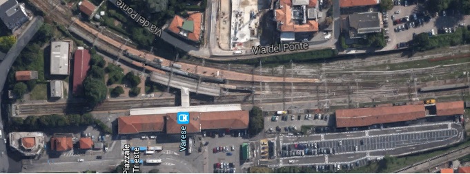

Varese FS
Varese.jpg [ 86.77 KiB | Osservato 2285 volte ]

Messaggi: 708
alpiliguri ha scritto:
Taggia nuova, la vecchia Sanremo, Imperia Oneglia, ...
La logica di tali impianti? Far partire/arrivare un treno con origine/termine, senza occupare un binario che serve ad altro.
a Varese i binari 1 e 2 non passanti sono retaggio di quando la linea terminava in questa stazione, gli altri 3 sono stati realizzati dopo il prolungamento sino a Porto Ceresio (linea adesso chiusa)
