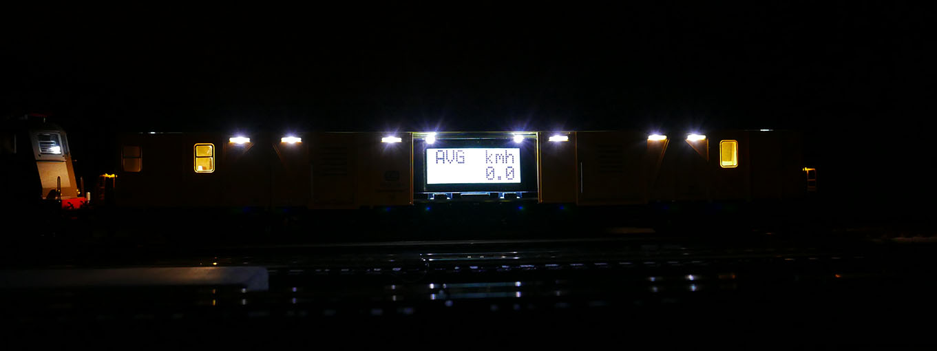

ho la versione rossa , e anche a stanza completamente buia l'illuminazione dei led non passa attraverso la cassa.
probabile le prime o alcune manchi la patinatura interna nera che di solito viene applicata per evitare questo intoppo

secondo quello che avevo letto il verde sarebbe ok, rosso e giallo invece hanno la plastica semitrasparente, al buio con la luce interna accesa.
Probabilmente un problema delle prime uscite? Nel frattempo ho comprato quella gialla ed è perfetta, come quella rossa di Kayrez anche sulla mia a stanza completamente buia l'illuminazione dei led non passa attraverso la cassa.

Qui xes si vede l'effetto luci/cassa trasparente di cui vi parlavo sopra: http://www.stummiforum.de/viewtopic.php?f=33&t=117861
Ho scattato una foto della mia (gialla) e mi pare perfetta da questo punto di vista, evidentemente ESU ha apportato delle modifiche
:wink:
