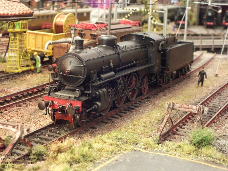

Non penso che serve tanta "filosofia" per un semplice lavoretto richiesto da "silversurfer". Ecco un esempio di leggera patinatura............se ti piace prova.....
Velimir
