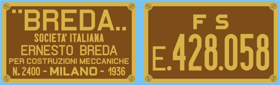

Claudio, io la vorrei delle stesse dimensioni della originale caso mai, mettendo dietro una lastrina come mi ha suggerito Zampa di Lepre, me la potresti fare solo per me togliendo tre decimi? 3,8 mm x 2,2 mm? Mando una foto di un e 428 in cui si vede la descrizione della targa del costruttore in castano e corrisponde esattamente a quella della e 326 salvo l'anno e il numero di matricola, ho controllato. Se puoi farmela ti scrivo in privato. Qualcuno col calibro mi può misurare la targa originale per vedere se le misure che ho preso sono giuste? Ciao, Roberto

Errata corrige, Claudio : mi comunica un amico, molto preciso, che lo scasso misurato con calibro digitale misura 4,10 x 2,50 mm.
Le numerazioni che ha prodotto HRR sono la 002, 003 , 011, 012
Potresti chiedere al tuo amico col calibro digitale di misurare le targhe, io ad occhio ho fatto 3 decimi di meno 2,2 x 3,8. Grazie, Ciao, Roberto

Se volete i disegni, senza bisogno di rifarli, partendo da questi ci metto cinque minuti...
428.jpg [ 35.16 KiB | Osservato 5166 volte ]
Guarda che la soluzione di Claudio di farle un pelino più grandi, a filo scasso, è valida perché:
1) non credo sia significativo ne percepibile il fuori scala (solo se lo sai e ti crucci per quello);
2) se la vecchia targa è stata applicata "decentemente" ovvero è tutta sotto o a filo della carrozzeria non c'è nemmeno bisogno di toglierla (grossa semplificazione per molti);
3) in un situazione quale quella detta ci sono molto meno rischi che l'adesivo utilizzato debordi al momento dell'applicazione ed anche questo è un aiuto per i meno abili.
Le soluzioni che ti avevo dato in merito (In MP) erano dettate semplicemente dalla supposizione che di targhe se ne trovassero solo delle dimensioni attuali ... che Claudio si prestasse a ridisegnarle, giustamente, un filino più grandi non mi era proprio venuto in mente (ma l'architetto del dettaglio è lui ... io sono solo un modesto utilizzatore).

Sì hai ragione adesso ci rifletto su, ma il problema è che ho un ricasco di colla ciano al di fuori dello scasso che dovrei piallare e riprendere con il colore e non so se ne sono capace. Potrei tenerla sotto e dall'altra parte ho la marcatura del rapporto di trasmissione fin dentro lo scasso e dovrei tenerla un po' sopra. Grazie per i consigli sempre puntuali. Roberto

Nella realtà sia la targa di servizio che quella del costruttore sono di misura identica

Io ho la 003 ed interessano anche a mè. Ho una domanda però , perché togliere quelle incassate ? Non basterebbe mettere quelle nuove sopra ? Sarebbero già "esterne" e l'operazione sarebbe di pochi minuti. Se vuoi mettere le targhe in fotoincisione su quelle tampografate del resto si fa cosi.

Le targhe saranno di misura leggermente più grande proprio per quanto osservavi.
