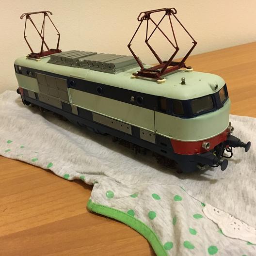

Amici buongiorno e buona domenica!
Nelle mie ricerche notturne mi sono imbattuto in questo modello.
Ne avevo sentito parlare ma non lo avevo mai visto.
Si tratta sempre di una e 444 in scala 0...
Ma nientemeno di un' elettronica in scala 0 e nientemeno della Fulgurex.
A voi la visione...e se qualcuno ne sa la storia del modello mi/ci illumini :D

Ebbi modo di vederla dal vivo almeno una ventina d'anni fa, presso un collezionista delle mie zone......sarà anche elaborata da Fulgurex, ma vedo molti tratti caratteristici della vecchia e444 RR in scala O.....e comunque con una elaborazione poco curata......mancano fregi frontali, targhe, iscrizioni varie......il coevo kit di trasformazione per il modello in HO era fatto molto meglio, benchè le dimensioni dei dettagli siano più semplici da realizzare in scala più grande.....
Il valore affettivo ci può stare; dovessi farmela io, mi procurerei una e444 normale e poi procederei alla trasformazione......oggi come oggi, con le tecnologie a disposizione, si può fare di molto meglio.....
Parere del tutto personale, s'intende..... 8)

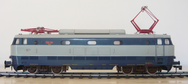

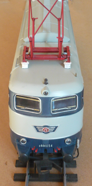

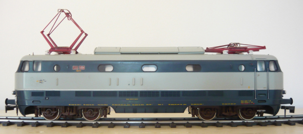

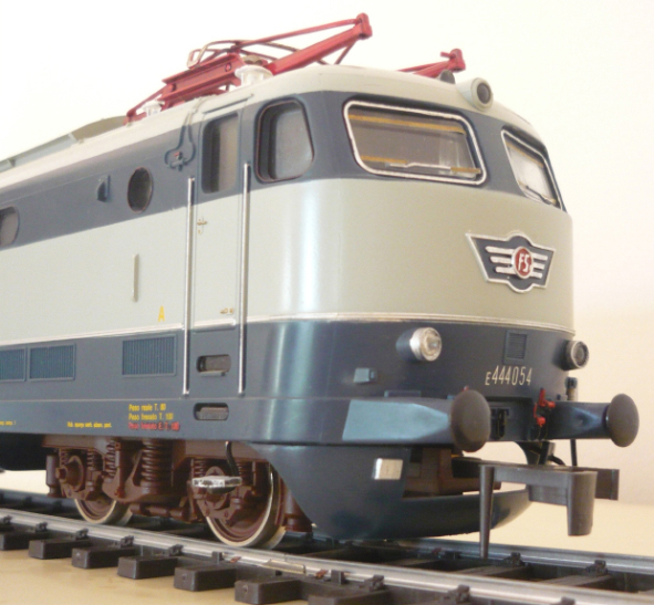

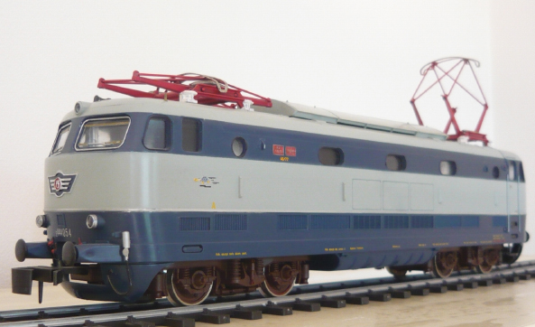

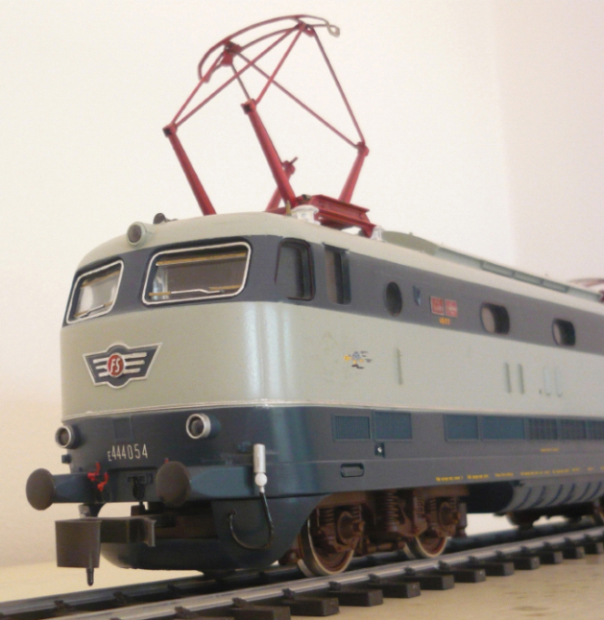

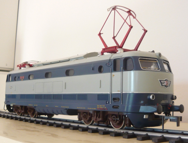

Dopo tanto tempo....ho fatto alcune foto alla mia E.444.054 Lima un pochino elaborata....

Sig. Voltan...complimenti!
"Interventi relativamente piccini" che hanno migliorato molto un modello vintage (stavo per dire obsoleto, ma per una tarta sarebbe offensivo :wink: !)
Qualche riflessione...nella vista laterale della macchina, forse impressione mia, ma i carrelli sono un pelo sottodimensionati...
Normale...doveva girare magari in giardino e pavimenti della cucina/salotto con curve dal raggio non al massimo del realismo.
A questo punto mi chiedo se esistano dei 52 piu' raffinati che non costino quanto tutto il modello;e se sia possibile fare un frontale completamente realistico chiudendo la carenatura dopo aver rimosso il gancio.
Armando

Del sottodimensionamento del rodiggio della loco Lima ho già accennato in un intervento precedente.
Ho una RR trasformata in 2^ serie a cui ho chiuso le carene frontali....fotograferò e posterò anche quella appena posso...

Molto bella l'elaborazione fatta dall'amico l.voltan... complimenti!

Grazieee....
..ma sono solo piccolissime cose:
con pennarello argento ripassata la modanatura, i fregi e le cornici dei vetri frontali...;
con china rossa "arrossata" la scritta del P.F. elettrico;
aggiunto rapporto di trasmissione in decal e colorate le targhe in rosso con rilievi argento (come da loco di serie Savigliano a nuovo....);
con pennarello nero ripassate le cornici dei vetri laterali, uso guarnizioni;
fatto il fondo rosso ai fregi;
con nastro tagliato sottile e colorato in oro ho fatto gli sbrinatori ai triplex;
tocchi di colore in rosso ai rubinetti di testata e nero ai flessibili e trombe;
applicati i fischi e i terzi gradini alle porte;
incisa lato AT la nicchia del tirante per la funicella del distributore del freno;
costruiti gli accoppiatori REC maschio con filo elettrico e dipinto in argento le femmine stampate in carenature frontali;
pennellatina in oro alle maniglie delle porte;
tolta la decal originale della tartaruga formato dinosauro ed incollate tartarughe in scala stampate in casa; i segni dell'animale in corsa sono stati fatti con pennarello nero fine indelebile;
ridipinti i pantografi d'origine in rosso, con isolatori bianchi e strisciante argento curvato;
dipinti in castano i centri ruota (ma andrebbero in bruno assieme ai carrelli......!)
Tante piccole stupidaggini, ma che hanno cambiato il look finale del modellone..... :D
